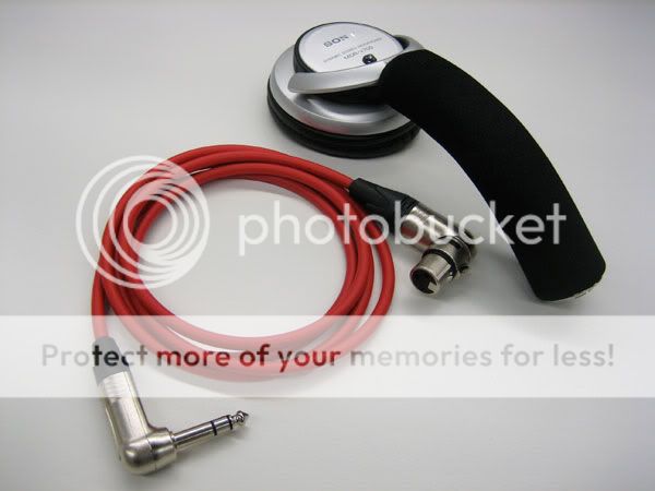

Hola! soy nuevo en el foro y totalmente nulo en cosas de electronica asi avanzadas.
Vereis me estoy haciendo unos cascos para pinchar como los de la foto, el caso es que le he puesto un led blanco de alta luminosidad para que vaya al ritmo de la musica cuando hago la preescucha. El problema es que el Led no luce con la suficientemente fuerza... ¿qué puedo hacer para que luzca más?
os dejo la foto para que lo veais.
El caso es que si subo la ganancia del canal de la mesa de mezclas luce como yo quiero, pero no se puede subir tanto porque saturo el canal.
Haber si me podeis hechar un cable!!:)
Gracias!

Pues vas a tener que usar un pequeño amplificador para excitar el LED. Buscá en el foro algun amplificador con el LM386 y vas a ver que simple es hacerlo.
Problemas:
1- Este amplificador, si bien es muy chiquito, ocupa espacio y como no sé donde pensas poner el LED blanco no te puedo decir si es apropiada o no la solución.
2- Este amplificador, al igual que cualquier otro que armes, requiere alimentación, lo que son un par de cables extra...suponiendo que tienes de donde sacar de 6 a 12V.
3- Me parece medio como ridículo hacer tanto lío para encender un LED de dudosa utilidad, pero si a vos te gusta asi...

Muchas gracias por la respuesta.... lo de dudosa utilidad no es que sea ultil pero queda bonita... es una manera rapida de ver si ambos canales estan sincronizados!
Otra cosa, necesitaría alguna resistencia para no quemar el Led no??
Gracias otra vez!

Tendrias que buscar algun led que trabaje con voltajes menores a los que tiene tu led, hasta donde se esto en españa es posible, ya que el voltaje que requieren la mayoria de leds blancos para iluminar es de 3.5volts y muy probablemente el audifono funcione con menos voltaje checa en alguna de las tiendas de tu area.
si necesitarias la resistencia si encuentras un led que funcione con 1.5 volts, si no te es importante el color cambialo por uno rojo de alta luminosidad y verificas que tanto ilumina , si permanece encendido la mayor parte del tiempo entonces si necesitaras una resistencia

Mucjas gracias eserock... el color del led me da igual la verdad... asi que lo cambiare como dices por uno rojo de alta luminosidad... creo que la salida para los auriculares de la mesa es 1.7v pero lo mirare de todas formas!
Muchas gracais tio!:)

Estado probando con un led rojo y me luce algo más que los demas pero no termina de lucir con mucha intensidad... asi que no se que más hacer porque no puedo aumentar mas el volumen del auricular!
Alguien tiene alguna idea??:confused:

es que trato de que no te compliques demasiado, ya que hay formas electronicas mas complejos de hacerlo pero tendrias que agregar componentes,
Podrias agregar una resitencia en serie con el audufino de unos 10 Ohms a 1 watt y en paralelo el led, esto aumenta la resitencia del audifono y permitiria que aumentaras un poco la potencia para que se ilumine mas el led , otra vez sera cuestion de que hagas pruebas poniendo esta resitencia

la especificaión del auricular me parece que la impedancia son 22ohm y 1000mW.
Intentare poner esa resistencia y el led haber si aumenta algo la potencia, no creo que necesite aumentarlo mucho.
