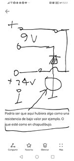

El positivo de la pila ¿a dónde va en el circuito?
El negativo tienes que estudiar bien si solo va al diodo y a dónde va este último.
La teoría es que el negativo vaya a masa a través del diodo, pero hay que revisar bien el circuito... ¿El diodo está comprobado que no tenga fugas?
El conector positivo va por debajo del PCB y pasa por el + del condensador y otros componentes. Es el marcado en rojo:
El ánodo del diodo va aqui por la parte de abajo... es decir, a ningún sitio
y por la de arriba no está claro por el tema que comentaba de que las pistas están rotas, pero acaba en el circulo azul:

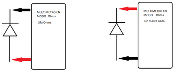

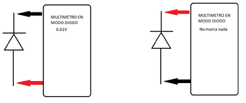

he vuelto a comprobar el diodo de la foto anterior, es un 1N4007. estas son las mediciones:
Donde he puesto que no marca nada, sale "OL" en el multimetro, por lo que a priori parece que el diodo está OK, ¿no?
El diodo parece correcto, y es de proposito general, pudiendo reemplazarse por cualquiera de la serie "1N400x".

te comento que puede que el diodo esté para impedir que le llegue tensión a la batería, es decir que bloqueé la entrada pero no la salida de tensión de la pila de 9V.
Sí los dos positivos, el de alimentación y el de la pila están unidos, algo tiene que haber que impida que las dos tensiones estén en paralelo o la, pila se quema.
Si el polo negativo de la pila va a el katodo del diodo y a su vez el ánodo del diodo a masa, este, el diodo, se encarga de mantenerlos separados.
