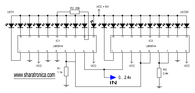

Problema Vumetro Lm3916
Por que aquí a esa pata 11 le ponen resistencia de 20k a +V ?
No pude encontrar información al respecto.
Cuando se conectan 2 de estos especímenes en cascada y en modo barra, se coloca esa resistencia desde +Vcc a Pin (11)
Pag.N°11 LM3914
Si es modo punto la cosa cambia.
Se me ocurre que esa salida en particular posee un funcionamiento algo distinto a las demás.

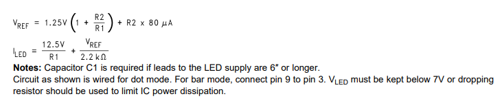

Es que no se de donde salió esa formula, pero no se calcula así. En el calculo participan las dos resistencias del divisor...

Mucho tiempo me manejé con ese datasheet del 3914 !!! y como eran idénticos no había mirado en detalle el 3916 y su nueva documentación.
El Dr. Zoidberg la va a tener mucho mas clara, es mas, nunca armé de mas de 10 leds.
Pero sirve en principio para apagar el 10 en modo punto cuando enciende el 11 del otro CI.
