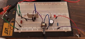

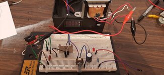

Hola, espero puedan ayudarme con mi problema ya que soy principiante, hace años hice una fuente de voltaje regulable, ahora que vuelvo a usarla encontre que el transformador de 12v 1amp estaba dañado asi que lo reemplace con uno nuevo pero ahora de 12v 2amp, al encender la fuente solo regula de 3v a 11v y es muy inestable, espero puedan aconsejarme, gracias!!

Hola, sube foto de tu fuente, y foto del nuevo transformador, quizá solo sea algo sencillo. Saludos (y)
A ser posible, me gustaría ver fotos de la fuente y transformador.
No indicas que tipo de fuente fue la que hiciste, solo con regulador, con regulador más transistor/es..

Veo que es una fuente regulable a base de ¿lm317? y por muchos amperios que le pongas no va a pasar de los 700 u 800mA.
trate de tomar fotografias lo mejor que pude por lo mismo :(, asi es estoy usando un LM317T, deberia estar usando otro?
Que condensador pusiste después de el puente rectificador???
uno ceramico 104J 400V
