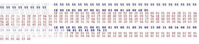

Alimente el circuito con el pin 4 (DTR) esta señal se activa cuando el puerto esta abierto, (8 a 12 V), conecte esta línea a la entrada del regular (Vi 7805). Conecte Rx (pin 10 de maxx232) a Tx de teléfono, Tx (pin 9 max232) a Rx de teléfono y conecte GND teléfono con GND de circuito. Elimine las conexiones que sobran y los diodos menos el diodo conectado a pin 4 de PC.
Envie 3 veces la trama
1E 00 10 D1 00 07 00 01 00 03 00 01 60 00 6E D5
