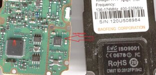

Hola, estos walkys me los trajo una agrupación de P.C. compraron 4 porque ya tienen 2 comprados hace 2 años y les funcionan. Se me ocurre que estos últimos son una versión distinta y no permiten esta configuración. Hay varios vídeos donde hacen esto y parece que funcionan, en mi caso, los canales programados en VHF ni emiten ni reciben. gracias
Mira aqui la pagina oficial del fabricante están las especificaciones técnicas.
Si eso fuera posible, lo anunciarían con "bombo y platillos" ya que es una ventaja de venta.
Puede que sea una versión apócrifa("trucha") de ese modelo y que dentro tenga otra placa que si sea dual band.
De los originales, nunca vi una versión que fuera dual band o que fuera VHF, siempre fueron UHF, al menos por acá.
