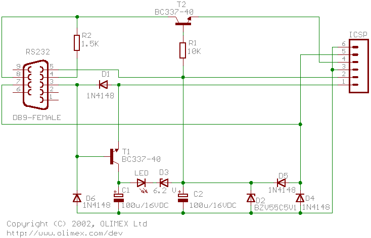

Saludos de nuevo! Estoy teniendo problemas para programar el PIC 16F628. He montado el PIC-PG1 que aparece en divxstation: http://www.olimex.com/dev/images/pic-pg1-sch.gif
He intentado programarlo con Icprog, Winpic800 y y PIC PGM. Siempre me da error de programación.
Tengo MCLR, BODEN y LVP activos y como oscilador, he probado con todos.
El circuito lo he revisado después de montarlo. Utilizo un cable directo.
El puerto serie de mi PC saca 5V, lo he podido medir. Por cierto, el led del programador, a mi no se me enciende nunca. ¿Para qué sirve?
¿Puede que me haya cargado el PIC después de tantas pruebas? Mirad lo que me dice el PICpgm:

Has probado a dejar la patilla 10 al aire?? yo uso un programador T-20 creo y tengo que dejarla al aire, y buscando por internet era lo que mas problemas le daba a la gente. Prueba a hacer eso, si no no se que puede ser, no entiendo mucho de eso. Un saludo
yo la única forma que encontré para programarlo fue conectando la pata 10 directamente a + y darle unas cuantas veces a programar hasta que me tiro program complete. saludos
Si aun asi no te sirve yo me iria a una tienda de electronica y me pillaría un kit para armar un programador de pic que sirva para el 16f628a y andando...Te lo digo porque yo me armé un programador y no me iba bien, y me dejaron uno de un kit y me va fenomeno, te quitas de complicaciones y andando. O si lo tienes a disposición también hay tiendas que le llevas el programa y te lo programan (valga la redundancia).
Gracias por vuestras amables respuestas. He estado comentando en el hilo que me ha dicho rascueso, ahora voy a intentar montar otro grabador. De no conseguirlo seguiré el consejo de manuj, e intentaré comprarme un kit o algo parecido. ¡Muchas gracias!
