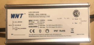

Entiendo lo que decis. Los leds cuando uno los busca en goolge led 3w marcan 700Ma, pero ahora entiendo que lo ideal sería hacerlos funcionar a 600ma seguramente. En este caso que ya tengo el driver de 700Ma, hay alguna solución para que funcionen a menor voltaje los leds?
Foto por favor... de los led driver y fuente de cuantos volt??
Captura de Pantalla 2021-04-18 a la(s) 01.57.21.pngHola como estas. Los leds son 30 en serie de 3W. Aca dejo foto del driver. Gracias

Los PCB contienen 5 leds cada placa pero son todas conexiones en serie, sería lo mismo si fuese una sola tira de pcb. Ninguna tira va en paralelo, lo único que tiene en paralelo son los diodos zener por si algun led falla. Gracias por la ayuda.
Por lo tanto son 30 leds 3w 700Ma conectados en serie, no importa el orden de los leds (no hay un patron por color)
Recién medí la que es de solo azules y me da 144V. Este modelo de solo azules tiene distintos tipos como 440nm - 460nm y 475NM. Tengo entendido que este último suele funcionar normalmente en 3,8-3.9V. Con respecto a los otros colores de azul es la grafica que mande antes que decía 3,8V VMAX, estarían forzados en mi caso. Pero no creo que eso sea el problema de que muera al día el led. Será la disipación? Cuando pongo el medidor de temperatura pegado al chip de led contra el pcb (intentando llegar lo mas posible al pad termico) me da 52 Grados

Entiendo muchas gracias. Lamentablemente es ip67 por lo tanto abrirla es casi imposible, tiene el típico sellado de silicona o material similar. Con respecto a la temperatura cual es la mejor forma de hacer mediciones? Como la realice yo ubicando el tester en la zona más cercana al pad térmico? En caso de que esa pueda ser una buena medición, ya la realice hoy y me dio 52 grados, lo que no me parece muy terrible tampoco teniendo en cuenta que hacian 25 grados de temperatura ambiente

Mido la temperatura con la sonda de temperatura que tienen algunos tester, apoyo la punta entre el led y la placa de pcb y me da 52. Creí que no estaba tan mal ese número de medición. Se podrán estar quemando por eso?
En cuanto a los tornillos del driver son una tapa estética nada más, una vez sacados los tornillos, el driver por dentro está todo sellado en silicona (son los resistentes al agua)
