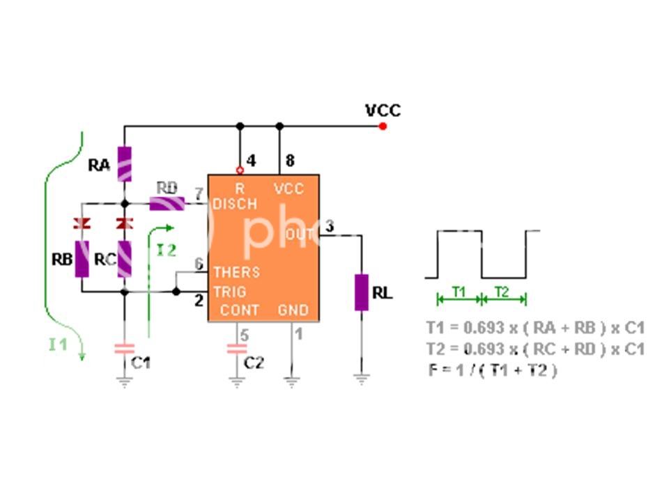

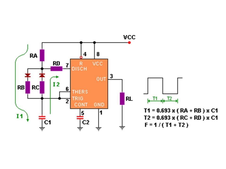

pues para que te quede el pulso en onda simetrica intenta armar este circuito
nota RA y RB son la resistencia de carga y RC y RD son la resistencia de descarga eso quiere decir que si calculas que T1 sea no se por ejemplo 1 segundo entonses t2 debe de ser tambien de 1 seg dandote un tiempo total de 2 segundos eso quiere decir que el valor de las resistencias RA y RB deben ser = al valor de la resistencias RC y RD para que la onda sea simetrica
Pero el reloj del P.O. no necesita ninguna señal con duty-cycle del 50%, solo requiere que el período sea de 1 segundo.
En realidad, con un 555 no va a ninguna parte, por que la deriva de ese chip, resistencia y capacitores, le va a generar que el reloj adelante o atrase unos cuantos minutos por día. Hay que usar un cristal o le frecuencia de la línea eléctrica...pero onda cuadrada NO necesita.
e zavalla a lo que te refieres es que el ne 555 no es exacto en su conteo ya que va a variar el tiempo por cuestiones de inexactitud de valores en la resistencia o el capacitor o por cuestiones de tolerancia de dichos circuitos o ya sease por el desgaste de estos circuitos o aque se debe este efecto
