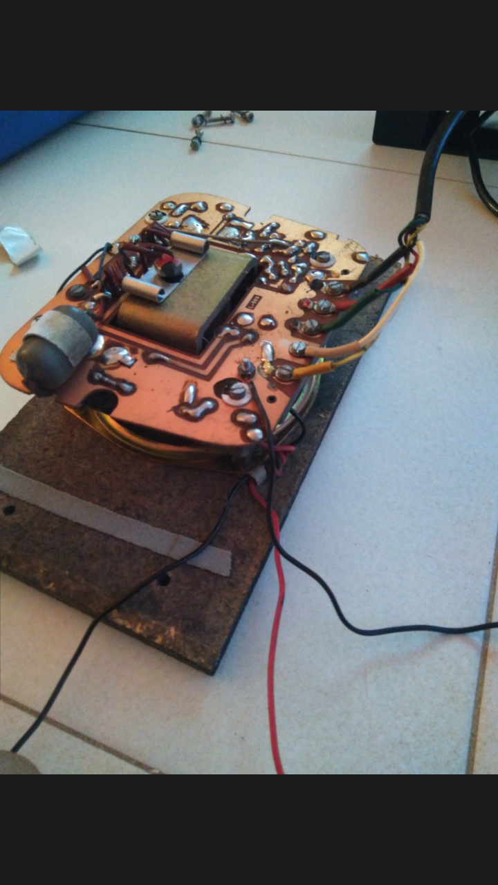

Buenas tardes,
No sé ni siquiera si es el foro adecuado para esta duda. Soy analfabeto total en temas de electrónica y necesito una ayuda de alguien que domine el tema.

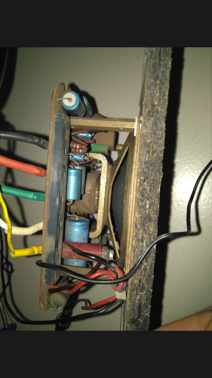

Tengo una radio de coche (Citroen 2cv) que funcionaba a 6 volt. El caso es que quiero instalarla en mi 2cv (que funciona a 12v).

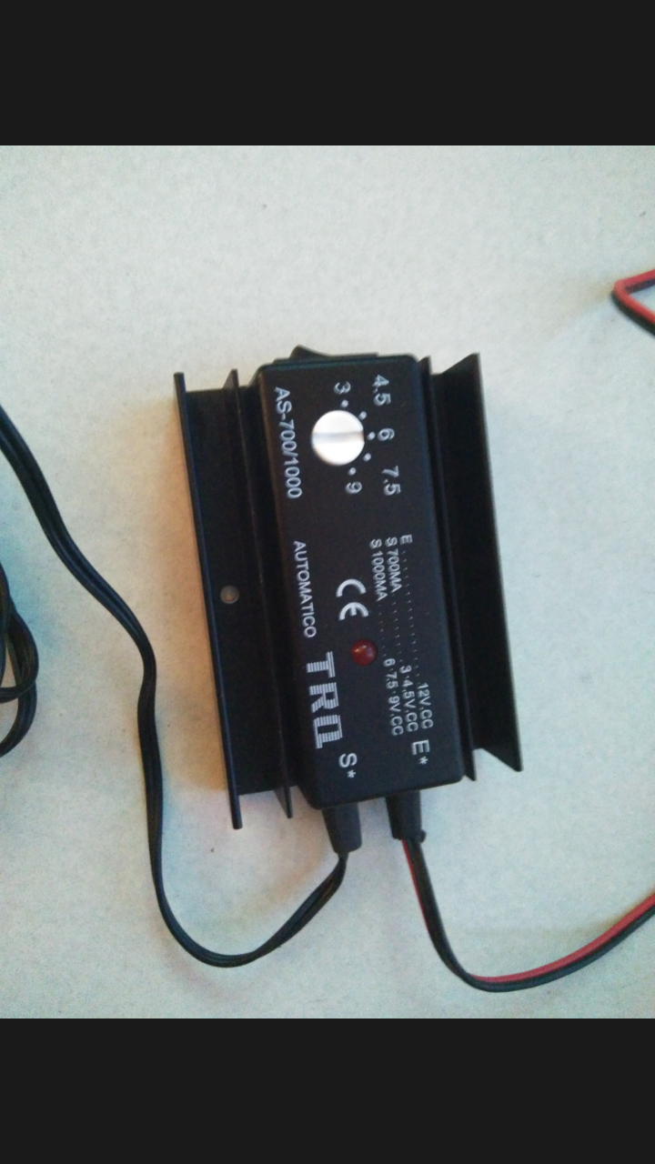

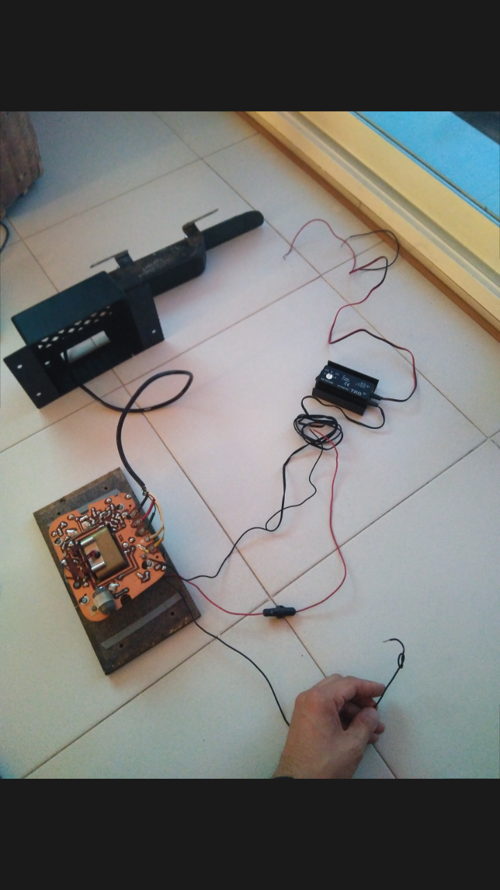

Compré un alimentador de 6v (TRQ AS-700/1000) porque irá instalado al circuito del coche.

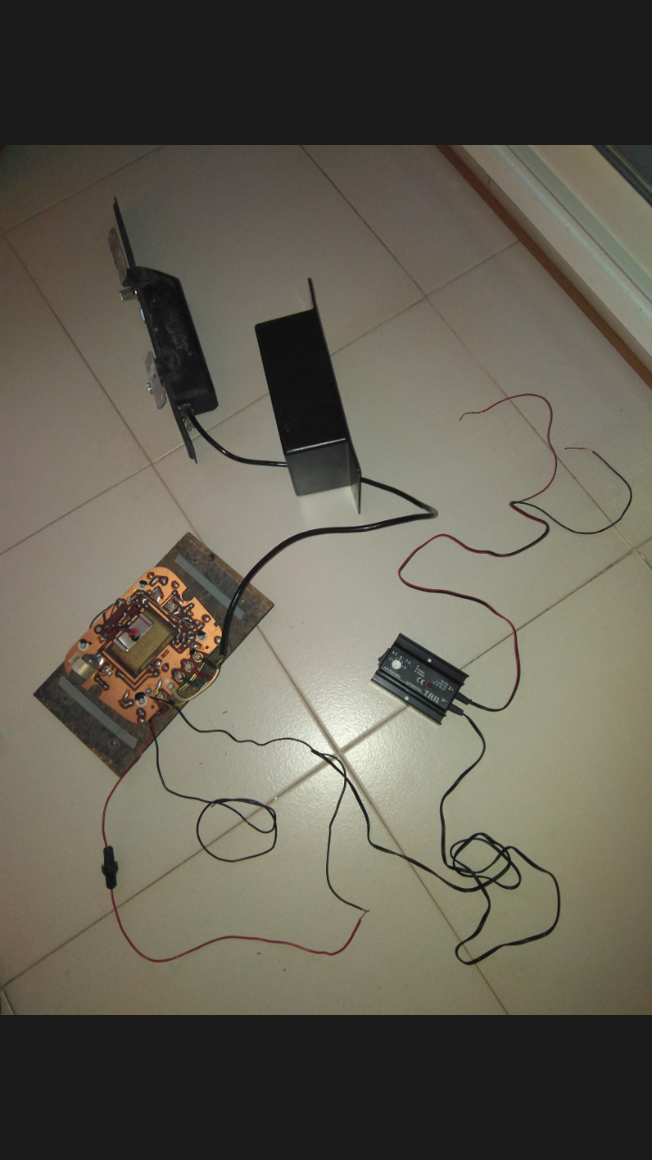

Alguien sabe si esto puede funcionar? Cómo puedo hacer un test para comprobar que funciona? Intenté conectarlo a la batería directamente y nada (con un fusible en el polo positivo).

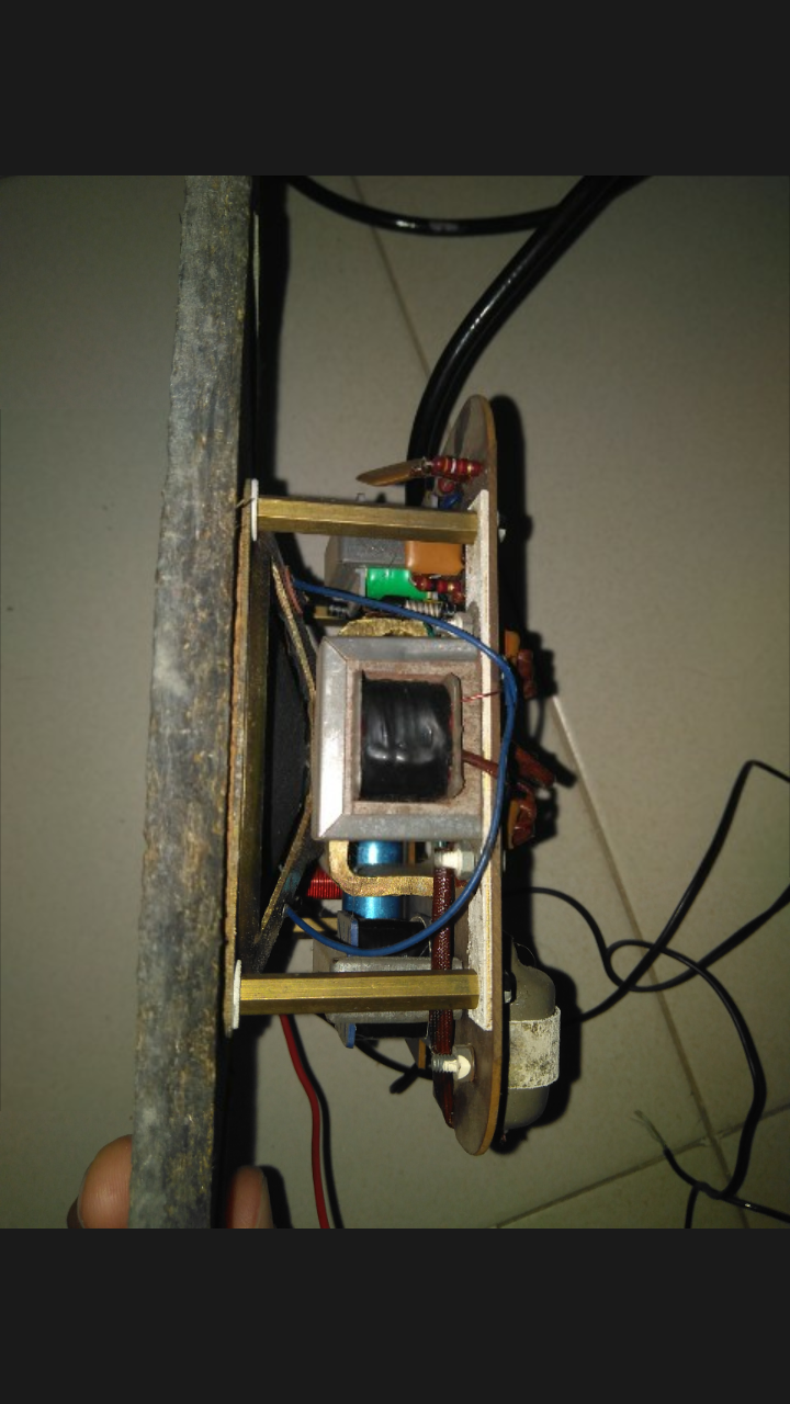

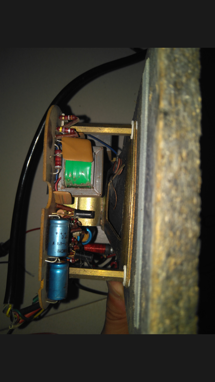

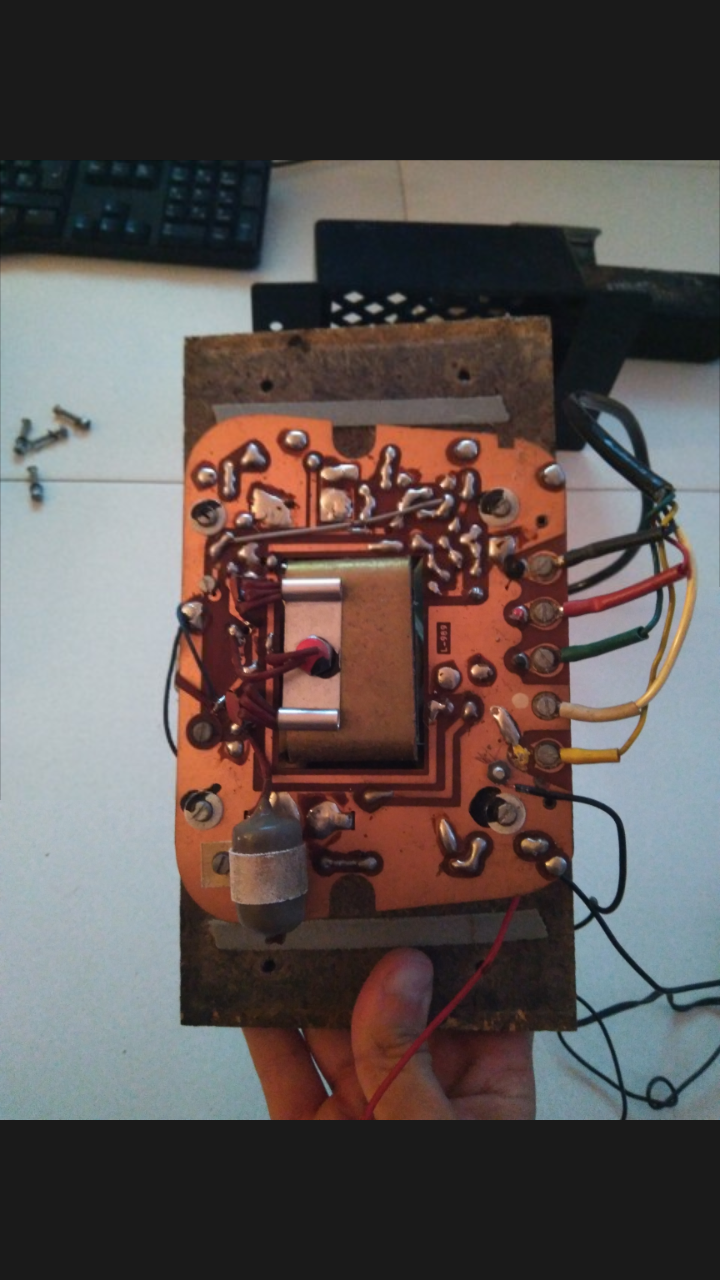

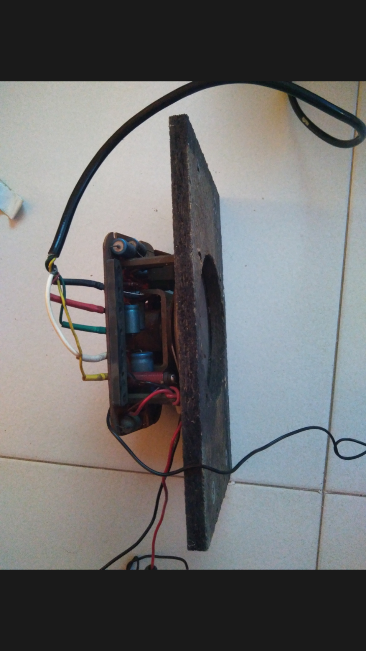

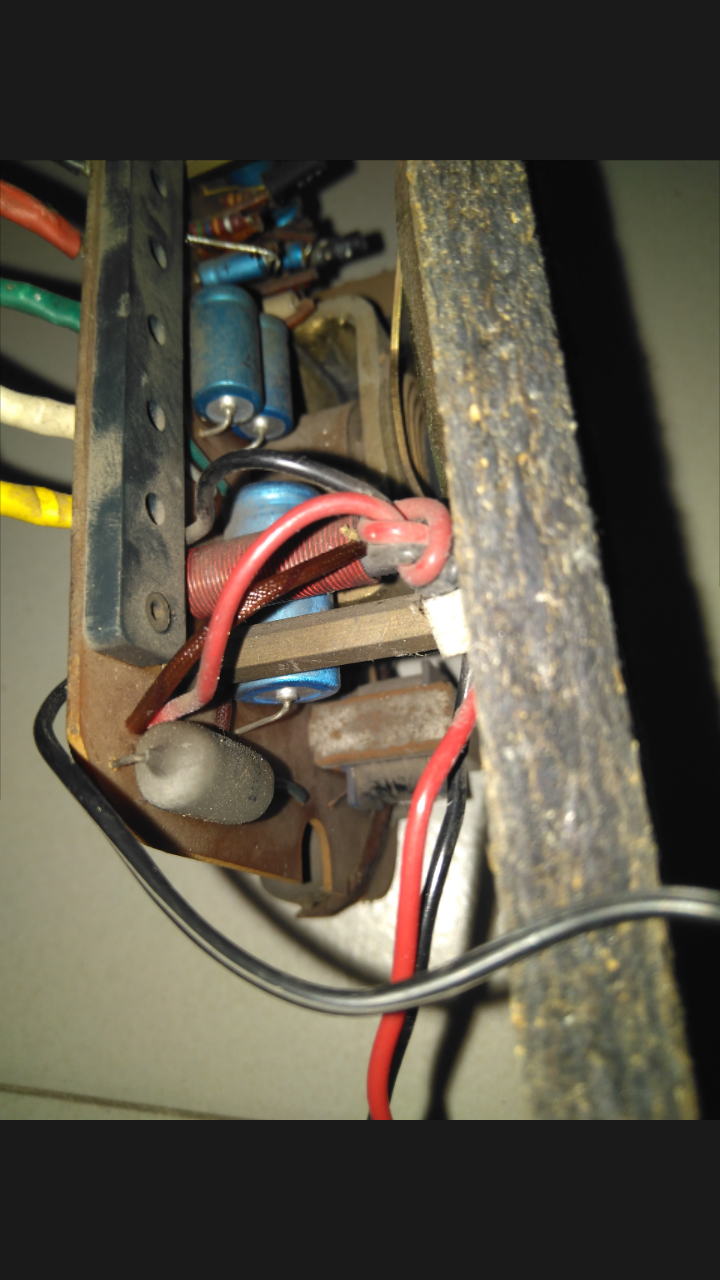

Pongo unas fotos del tinglado que tengo montado. Lo que tengo aquí es el alimentador conectado a los cables que salían de la radio, y un tercero que supongo que es la antena. En fin, ya veis que tengo mucho por aprender.
Un saludo!
Albert ...
#2
Tenes que fijarte en algo importante, cuando se utilizaban conecciones a 6V muchos vehículos tenian el positivo a masa, por lo cual las radios también.
Habría que ver cuanto consume a máxima potencia, y con un conversor DC-DC estaría solucionado.
El que compraste supongo que es un alimentador que le entran 12V y tiene 6V en la salida
#3

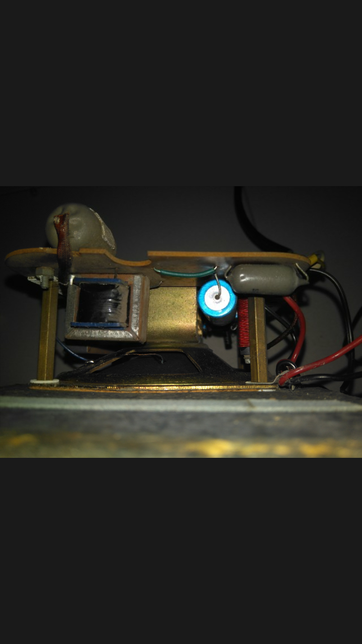

Lo primero sería verificar que la radio funciona.
Es fácilmente reparable en caso de no funcionar porque no parece llevar "cosas raras", pero por la edad que tiene yo le cambiaría todos los condensadores.
El conversor ese tiene pinta de ser "decente", si todo está bien conectado debería de ir.
