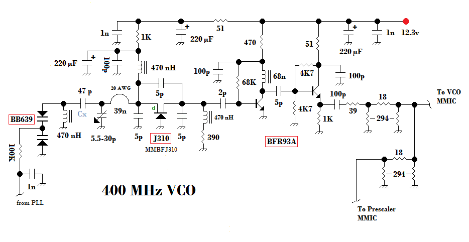

Apenas esté de regreso en mi casa me haré el tiempo de hacer ingeniería inversa al PLL para así analizarlo mejor, pues ahora ando en la capital vacacionando.
La verdad es que no entiendo qué tanta promoción le hace Munenito al oscilador con FET... si el oscilador está diseñado como corresponde, sea con FET o BJT, no debiera tener ruido alguno. El ruido es sólo realimentación de RF o impedancia de salida en el oscilador distinta de 50 Ohm.
Hablando de J310 y UHF, acabo de encontrar esto.
Saludos a todos.

Me parece a mi que el problema radica en que se mete parte de la rf de la etapa de potencia en el vco. no creo que sea tan malo ese pll,parece un clon del M31,y esos son cero ruido,y no usan pasachasis ni blindajes ni nada. Despues subo una foto interior de el excitador bonaerense,asi ven que es algo recontrasimple que funciona.
No tienes idea amigo todos los equipos rvr elenos sintec traen j310 por eso no tienen ruido en la banda 300 mhz
Y los transistores son horribles en banda 300 mhz yo probado osciladores echisos son malossssssssss con tr

Mmmmm...sería cosa de probar. El lunes voy a intentar conseguir el J310 aca en Santiago e intentaré bajar a 300 MHz el VCO que postee arriba.

Por supuesto que el fet no va a calzar en el Alexcom, la idea es hacer el circuito que pillé más arriba y bajarlo de 400 MHz a 300 MHz.
Aunque siendo más realista, también me atrevería a hacer de nuevo la placa del Alexcom, pues no me convence la forma en que los componentes estan puestos, sobre todo en el oscilador....
