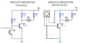

He probado con un circuito simple el buen estado del receptor IR, el circuito original funciona bien según los comentarios, en la adaptación, como dificultad, el led permanece encendido, al probar con un mando de TV en el led se aprecia cierto parpadeo, he modificado el valor de la R del colector sin cambios, ¿alguna idea?
en la imagen aparece el circuito original y el modificado.
No cuento con fototransistor, ni forma de optenerlo. Un dato, tengo 80 años. Gracias

No se qué quieres hacer, pero te adelanto que los receptores como emisores de control remoto por infrarrojo (y radiofrecuencia también), utilizan una frecuencia fija (portadora) y otra que la modula (la que dice qué botón se presionó).
El receptor discrimina la portadora y deja pasar los pulsos de la modulación.
Si sólo colocas un fotodiodo/fototransistor, éste se va activar sea cual fuere esa señal, incluso con luz visible si no tiene filtro infrarrojo.
Este receptor es de un DVD portatil "de aquellos", también cuento con el emisor de su mismo mando a distancia. Lo que quiero hacer DJ T3, es activar un rele al recibir la luz infrarroja del emisor y que la interrupción por obstáculo lo desactive.
Es el caso, fotodiodo/fototransistor, que sólo usaría este receptor de 3 pines y el diodo emisor, que también tengo.
Este es el receptor, físicamente no se parece a los esquemas de fototransistor que he visto, más bien parece un led empotrado en un cuadrado de plástico, adjunto imagen
