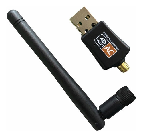

Gracias switchxxi. Este es el mío. Aclara esto de los 5dbi que no sé bien qué significa.
Dice algo en inglés pero me parece que se refiere a la frecuencia de wifi. No entiendo la verdad.

No entiendo porque no es solo receptor. Supuestamente no emite wifi, no? O sea, lo compré para recibir y vendieron este. Vos decís que emite también ?
Es un Adaptador USB doble banda 2.4 GHz y 5GHz que recibe y emite hacia el Router WiFi las peticiones que haces tu hacia Internet.
Tal como indica en esta imagen que subiste que tiene el sello CE y como te dice @ricbevi en toda la Comunidad Europea son muy estrictos con la potencia que irradian en RF, tanto en los aparatos hogareños como en los puntos de acceso de WiFi y de Telefonía Celular, muchisimo mas estrictos que en Argentina.
Saludos, JuanKa.-

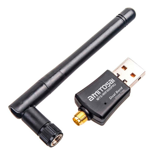

Si me permiten el comentario, yo tengo ese receptor rompemuros, y es bueno, pero incompatible con win 10 (lo toma, pero al no haber los controladores adecuados, se cae a cada rato el wifi) al ser V1. De manera que tuve que hacerme con ese otro de dos antenas.
El signo distintivo de las versiones de modelo es su caja, o sea, verde manzana es V1 y suele haber problemas con win 10, no así con ese y otros SO anteriores con los de caja verde agua
