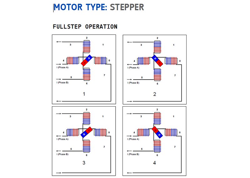

Bueno, considero que conozco un poquito la teoría detrás del motor de paso. Así a la rápida veo 2 aspectos que siendo influenciados reducirían el consumo de energía del motor de paso.
La una es el no alimentar el motor con mas energía que la que requiere para manejar su solicitación. La forma como eso se hace es monitoreando la medida por la cual el rotor se mueve por la solicitación. El concepto es fácil de entender:
Esta imagen muestra un motor de paso súper sencillo y las 4 posiciones que puede tomar de acuerdo a como es alimentado. El motor de paso sin carga estará en una de las 4 posiciones. Si ahora el motor de paso es sometido a una carga, entonces el rotor girará un poquito hasta que la carga y el torque adicional se compensen. Controladores de motores de paso de Trinamic tienen esta función, lo que le permite al controlador solo alimentar el motor de paso con la cantidad que necesite en cada momento. Esto por ejemplo tiene el efecto que el motor de paso no se calentará tal cual ocurre. Cosa muy deseable si se quiere economizar energía y mas si se quiere operarlo con baterías.
El segundo aspecto para economizar muchísima energía en un motor de paso se basa en que el motor de paso tiene su máximo torque cuando mantiene su posición. Considerando la presentado en el primer aspecto, es de vital importancia saber cuanto tiempo el motor de paso estará girando y cuanto tiempo solo tiene que mantener su posición y a que solicitación esta sometido el motor de paso cuando no gira! Mucho consumo de energía se puede evitar usando algún mecanismo que evite que el motor de paso pueda girar cuando parado. En el caso del modelo de mi velero donde uso un motor de paso con 8 Nm de torque máximo considero usar un freno eléctrico que cuando no aplico tensión al freno este "agarra" el motor de paso y que "suelta" cuando le aplico 24 VDC. Así dimensioné las baterías de LIFeO4, para que cuando estén vacías todavía suministren los 24 VDC.
Estos 2 aspectos son los que pueden influenciar a un máximo la economía energética del motor de paso!

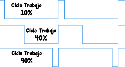

El método mas apropiado es por PWM. PWM no es otra cosa que abrir y cerrar un interruptor con suficiente velocidad para que la tensión que llega al motor no varié demasiado, el término Inglés es "Jitter".
Aquí el enlace a una página que explica PWM en Español. Como tu objetivo es el economizar energía me concentro en ello. Si una línea de alimentación eléctrica esta continuamente alimentando el motor, entonces lo que el gráfico muestra es el "Ciclo Trabajo 100%". La superficie debajo de la línea del PWM evidentemente es mas grande debajo de "Ciclo del es de Trabajo 90%" que cuando el "Ciclo de Trabajo es del 10%.La relación de las superficies son la energía que fluye hacia el motor. El porcentaje del "Ciclo de Trabajo" te da el porcentaje de energía que fluye hacia el motor. Aquí no se pierde nada de energía. Controladores todos tienen periferias que generan el PWM basado en los parámetros que se ponen en los registros correspondientes.
Para usar un PWM para controlar un "interruptor electrónico" por ejemplo un MOSFET que determine el flujo de energía hacia el motor "TU" tienes que determinar el largo del "Ciclo de Trabajo" para que el motor cumpla su función. Asumo que tu motor sin PWM en el circuito de alimentación eléctrica esta funcionando como si el "Ciclo de Trabajo" fuera un 100% y que en esas condiciones cumple la función de mover la carga. Usando la funcionalidad PWM de un controlador que opere el circuito del MOSFET, por ejemplo, vas reduciendo el "Ciclo de Trabajo" hasta determinar a que porcentaje el motor deja de tener suficiente potencia. Le sumas un margen al ciclo de trabajo y si este es menor a 100% entonces ya sabes que porcentaje te has ahorrado de energía. Lo mismo haces con el motor sin carga, lo que es el otro estado de tu sistema y así puedes determinar los PWM que te ahorren un máximo de energía y que tiene cierto margen por encima de donde falla.
Quiero resaltar aquí, que la periferia en el controlador usado para generar el PWM tiene una frecuencia bastante alta entre algunos cientos de kHz a algunos MHz. Si la frecuencia del PWM es muy baja, entonces la tensión que llega al motor varía demasiado al punto que llegue cerca de "0". Puedes experimentar con la frecuencia del PWM, también es establecida por parámetros en registros del controlador y ver cuando el motor funciona de forma estable. Escoge un valor mayor que aquel que determines así!
