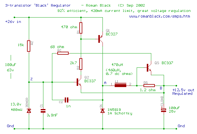

Veo que llevamos ni se el tiempo discutiendo sobre la tensión cuando el problema, me parce a mi, es que a esa fuente le falta corriente y bastante.
Habría que ver como de grande es la agujereadora, pero si, con 1A@13V no va a tener bastante fuerza. Yo usaba una bateria de coche y apenas un metro de cable de 2.5mm2 para usar un taladro cuya bateria paso a mejor vida, y aun asi el cable se calentaba al rato de estar usando el taladro.
En ese caso puedes hacer el black regulator limitado en corriente, es fácil de hacer y seguramente ya tienes los componentes en casa.
Los BC337 los puedes sustituir perfectamente por los S8050, y el BC327 por el S8550. Eso si, mira el datasheet de los transistores que uses para respetar el patillaje. La bobina la puedes hacer con cualquier toroide de mediano tamaño (como el ancho del dedo pulgar) y le das unas 80 vueltas (si no caben todas, pues las que quepan, pero minimo 50), del hilo esmaltado que tengas pero que no sea ni muy fino ni muy gordo.
