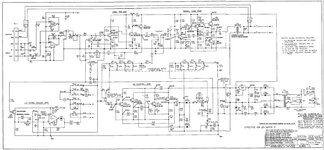

Buenas, estoy armando un compresor de audio, Urei 1176, el cual lleva en la salida el transformador Lundhall LL5402, y como no se consigue, estoy buscando el reemplazo mas adecuado.
Las características del transformador son :
2+2:1+1 600 Ohm +20 dBu frecuencia de 40 Hz a 40 kHz http://www.lundahl.se/wp-content/uploads/datasheets/5402.pdf
Ahora bien, funcionarían 2 transformadores de 600 Ohm separados? (con separados me refiero a 2 en paralelo)
Lo mas parecido que encontré en ML Transformador para caja reamp 20 Hz a 20 kHz 600 Ohm , no tiene datos de dB.
Muchas gracias por leerme

Hola Marce, es todo un tema el que planteás, entramos no sólo en el tema técnico sino también en el "paranormal" cuando se trata de audio en esa calidad. Te comento mi humilde experiencia con transformadores reciclados de un par de cajas directas pasivas que usaba para enlazar dos sistemas de sonido separados unos 100 metros y alimentados por redes de 380V diferentes, lo que creaba problemas con los neutros, que solían estar a potenciales levemente distintos, lo que creaba un serio problema. Estos eran 1 a 1, o sea, 600 a 600 ohm. Los empujaba con un TL071 y la salida iba por un cable de micrófono balanceado a la otra consola mezcladora en la otra esquina. La malla (masa) iba conectada en un sólo punto (en la consola que recibía la señal) y funcionaba muy bien, pese a ser transformadores medio pelo de cajas directas baratas. La entrada de la consola mezcladora era de 600 ohm con una ficha Canon XLR3 común y corriente. El TL071 lo empujaba sin problemas, creo que el amplificador discreto del 1176 también lo haría sin problemas, este tipo de configuración es bastante flexible. ¿No tenés alguno para probar? Como para no andar comprando muchos de esos trafos, que son bastante caritos....

Hola Crimson, buen día, yo creo que cualquier transformador de 600 Ohm 1:1 debería funcionar, lo que busco es algo con prestaciones similares.
Tengo un par para probar pero no tengo datos, por eso digo, que funcionar seguro que lo hacen.
Será cuestión de prueba y error, supongo.
Muchas gracias por su tiempo, saludos !

Hay que aprovechar las ventajas, en este caso es una salida de baja impedancia excitando un transformador de media impedancia, lo carga sin problemas. El tema sería al revés, si la salida fuera de media o alta impedancia y el transformador de baja sería desastroso.

Es interesante notar que, en el esquema de aplicación que aporta el usuario Rorschach , el primario se usa con las bobinas en paralelo mientras que en el secundario van en serie. :unsure: :rolleyes:
Tambien, que la resistencia estática de cada bobina primaria es de 30 Ohms, mientras que las secundarias son de 7 por si fueran asuntos a tener en cuenta para su reemplazo.

"Es interesante notar que, en el esquema de aplicación que aporta el usuario Rorschach , el primario se usa con las bobinas en paralelo mientras que en el secundario van en serie. :unsure: :rolleyes:"
Son tecnicas de construición que permiten aumentar aun mas la largura de banda util , es por eso que logran barrer desde 20Hz hasta 40Khz con ejelente respuesta en frequenzia (+ o - 0,3Db).

El urei 1176 tiene muchas versiones. desde rev A a H, cada una con su modificacion, originalmente, tenia 2 transformadores, uno en la entrada, y otro en la salida, en las ultimas versiones el de la entrada se reemplazo por un opamp, (un alivio para los que viven de este lado del charco) el de salida siempre lo tuvo.
Hice contacto con un muchacho que bobina trafos para audio, ya le encargue uno, ojala cumpla con los requisitos.
