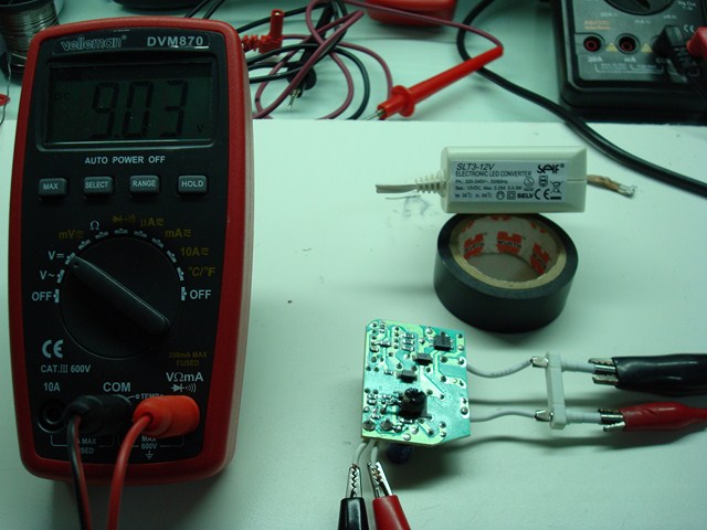

Pues yo he tenido que modificar la tensión de 12V a 9V para alimentar un circuito con una fuente pequeña 0,2A tipo adaptador conmutado y realmente es muy fácil , solo tienes que modificar el valor del divisor de tensión del circuito pre regulador del TL431.
la resistencia a sustituir es la que esta conectada directamente + de salida de la fuente y el terminal RFE del TL431 le he puesto POT 100K LIN porque al calcular la nueva resistencia para 9V salía un valor raro y de esta forma es solo regular y listo. Bueno te lo cuento por si te vale para alimentar el tester.
un saludo
