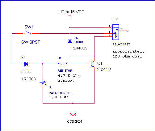

Entonces necesitaria un relay que se mantenga pegado o activo mientras esta alimentado por los 12v del encendedor del auto y cuando le quito los 12v (Porque quito el contacto) este relay siga pegado por unos 10 minutos.

EStuve googleando y encontre que con un capacitor una resistencia y un par de diodos se puede hacer un Delay off pero no se como calcular los valores de el capacitor y la resistencia .. alguien podria darme una mano?
No se ve mal el diagrama ese , pero vas a tener que probar porque los tiempos dependerán bastante de los componentes que uses.
Para tiempos mas largos podrias probar un darlington al que le podés poner una resistencia de base mas alta .

Gracias Dosmetros, segun lo que lei, necesitaria capacitores muy grandes para hacer que dure 10 minutos pegado el relay. Lo probe en el crocodile clips y dura muy poco con un condensador de 4700 uf voy a gastar un dineral.

- Lo del díodo se soluciona o con una resistencia en serie de digamos 100 Ohms para limitar el pico de corriente , o cambiando el díodo por otro de 3 Amperes
- ¿ El relé no será de 5 V y lo estás ponendo en 12 V ?
- Probá agrandar esa resistencia de 4k7 a 6k8 o a 10 k a ver que pasa

No exploto nada, ni el diodo ni el relay! se ve que no era de 12v el relay.

  1. ¿Uso los diodos 1N4001 que vienen originale en el primer diagrama? Busque en el datasheet a ver el amperaje y dicen "Surge Overload Rating to 30A Peak" ¿Deberia dejar la resistencia de 100ohms o esto solo me sirve para simular en el Crocodile clips?
  2. ¿Si compro un relay de 12v es necesario cambiar el valor de la resistencia de 4.7k ?

Podés poner el 1N4007 ( 1 A ) , podés poner un 1N5408 ( 3A) , podés dejar la resistencia de 100 Ohms.
Comprá resistencias de 4k7 , de 6k8 , de 8k2 , de 10 k y vas probando.

¿La resistencia conectada a la base del 2n2222: uso la de 10k o la de 4k7?
Esa resistencia de 100 Ohms es para que los capacitores no se carguen de golpe a lo bestia , dejala.
Cuanto más grande se supone más tiempo , peeeeeero hay riesgo si es muy grande , que deje de funcionar ( o sea que ni activa el relé)
