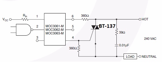

Cuando tenia el relé conectado a los 120v se me calentaba mucho y dejaba de funcionar a los 20 minutos, asumo que la corriente de consumo tiene algo que ver con los 450voltiamperios.
Quería salir de la duda si podría controlar la corriente ya elevada como lo muestro en el diagrama.

Cuando conecté el circuito de intermitencia, el relee que usaba para controlar la fase de 120v, se me calentó y dejó de funcionar. Utilice un triac bt16 800b pero se quemó igualmente.

Seguramente el TRIAC se quemó por el pico de tensión del transformador al conmutar, es una carga altamente inductiva y requiere una red de Snubber importante.
Yo colocaría un relee con capacidad para 8A 250Vca y de calidad

Eso representa menos de 4A a 120Vac , no debería calentarse el relé , posiblemente necesite algún varistor para evitar las chispas al abrir contactos. Me parece mas adecuado un contactor.
Ponele también una red Snubber de una resistencia de 39 Ohms en serie con 0,01 uF

Con respecto al relee ya no necesitaría el snubber o igualmente lo incluyo?

El sobre-dimensionamiento NO es cauda de falla, las posibles causas serían a mi gusto los picos de alta tensión del transformador al conmutar sin la red de snubber o la posibilidad de ser un TRIAC falsificado

¿Las resistencias deberían ser de 2w?
Primero ponele signos de pregunta a las preguntas , sino tenemos que jugar a las adivinanzas !
No , sobredimensionar no causa esa falla.
