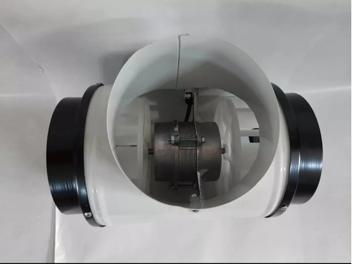

Pero bueno, ha quedado claro, luego vi esa turbina en ML que se puede colocar en la campana y pregunte a ver que les parecía
Sí, estaba viendo eso de los extractores al final de la chimenea, y como justo vi ese que esta más a mano, pregunte a ver que onda. A fin de cuentas, es un extractor hecho para campañas, no seria uno casero.
Lo que no me cuadra muy a gusto, del extractor de 6 pulgadas de la imagen, es el material del que están hechas las aspas, precisamente. Parecen hechas de acrílico, pero tengo entendido que, para ese tipo de servicio, deberían ser de aluminio (metálicas) o, siendo de plástico, compuesto de fibra de vidrio y Nylon.

Ha quedado claro que lo de usar un cooler de aspas de metal seria mejor, ahora, ese extractor que enseñe que se coloca en la campana.
¿Vale la pena?

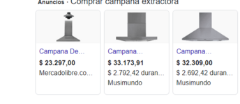

Como 14.000 pesos saldría esa turbina para campana de la foto, mucho más barato que la campana entera con el mismo.
Inevitablemente, todo extractor requiere mantenimiento, eso es inevitable, limpieza cada tanto.
En ese caso, esta hecho para eso, para instalarse en una campana, no sería nada casero.
En el enlace de ML están las fotos bien
9.000 es lo más barato que veo
14k!!!!

Seamos un poquito mas técnicos: ese ventilador de casualidad podrá empujar algo del olor fuera de la cocina pero muy dificilmente va a vencer las pérdidas de carga de esa cañería de estado semi-desconocido.
La turbina "chupadora" puede generar más vacío en esa cañería pero no debe vencer las pérdidas de carga por que no empuja sino que aspira y eventualmente podrá "chupar" menos pero lo mismo va a tirar los gases afuera y generar una depresión chupadora en el caño.
En resumen, el cooler o ventiladorcito no es la mejor opción para sacar los gases tratando de empujarlos a traves del caño.
Sin coincido plenamente, la idea en realidad es tirarme por una de campana, justo por eso lo veía. Puedo poner algo con más fuerza a futuro en ese caño de salida exterior, pero la de la campana, esa me interesa más
Bueno, aunque el empleo de un cooler para forzar la ventilación de la cocina por ese caño alejado de la campana no sea adecuado, si no se me hubiese ocurrido ni me hubiese movido, nada habría pasado (y por ende tampoco aprendería para hacerlo mejor :)).
La turbina de campana para convertirla en extractora en si es una opción mucho más barata que la campana extractora entera, y una vez resuelto eso, puedo ver lo de instalar un mejor extractor en el caño de ventilación.

Ahora, convertir una es notablemente más barato que adquirirla entera, justo sugerí a un amigo que no tiene, pues que si llegase a encontrar una campana común en un volquete, pues que trate de aprovecharla y luego procurar la conversión.
14k!!!!
