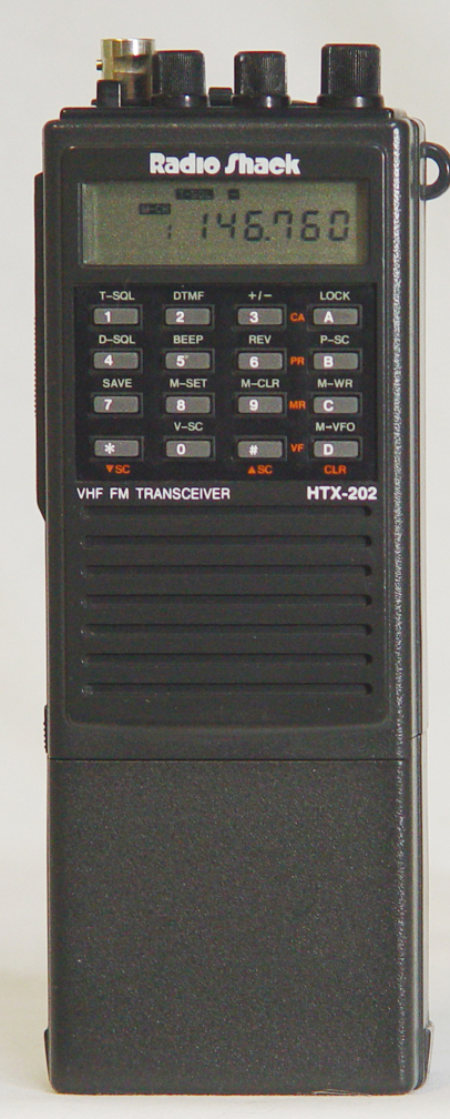

Reparación de Radio Shack HTX-202 con Problema de RX
saludos colegas
En esta oportunidad les comparto mi problema con un equipo 140-148 mhz VHF. Es un Radio Shack HTX-202 con problemas de recepción. Lo programé siguiendo las indicaciones del manual en varias ocasiones y no consigo recepción.
Colegas de mi ciudad hemos estado probando en frecuencias específicas y este equipo no recibe. Ademas he probado con el oscilador QRP 2000 que llega desde 1 hasta 280 mhz. Al colocar una frecuencia en el oscilador, en el equipo se escucha la portadora generada por el oscilador pero sin embargo NO muestra en pantalla en las marcas de dB que este recibiendo la señal !!
alguien ha tenido este fallo en este equipo ??
