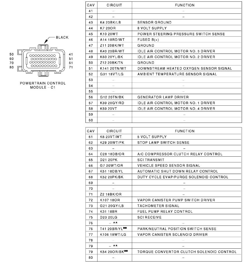

en la computadora del dodge neon el pin 67 activa el rele ASD. el cual no me trabaja. he buscado la señal en el pcb y no veo continuidad en ninguna pista. alguien tendra informacion de cual integrado es el que conecta con el pin 67?

La computadora es de un dodge neon año 98 automatico. tengo el esquematico del vehiculo pero al tratar de ver el pin 67 que es el que activa el rele ASD no encuentro donde llega en el circuito impreso, no se si esta rota la pista por debajo del conector? porque no me llega la señal de continuidad a ningun integrado :(.

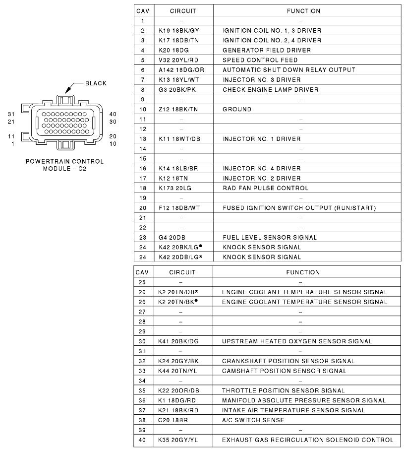

Conectale un led al pin 32 y pin 33 para verificar los pulsos de ambos sensores, del pin a mas con una resistencia de 470ohms, deberías poder ver los pulsos de ambos.

tengo una fuente de 12V y con la ayuda del diagrama del vehiculo realizo las siguientes conexiones
Masa de bateria -> pin 10, 47, 50, 7, 76 (interruptor park/neutro)
voltaje bateria -> pin 46, 20 (start)
la masa de los sensores todos van al pin 43 (iat, ect, ckp,cmp, etc)
5volt-> pin 61 que uso para alimentar un potenciometro que simua TPS y uno que simula el MAP ( el valor del potenciometro es de 2K)
para simular el IAT y el ECT, un reostato de 2k (reostato=potenciometro con el pin central soldado a uno de los extremos)
el ASD use un rele de vehiculo, el pin 86(bobina) y 30 (contacto) del rele a 12V, el pin 85 (bobina) del rele al pin 67 de la computadora y el pin 87 del rele al pin 6 de la computadora.
para ver la señal de pulsos por cada inyector y salida coloco un led alimentado con 12 V y una resistencia limitadora de corriente 1k.
La señal del ckp y cmp la genero con un microcontrolador y van al pin 32 (ckp) y 33 (cmp) de la computadora.
el escaner lo conectas de la siguiente manera (conector OBD II)
pin 4,5 del escaner a masa
pin 16 del escaner A 12V
pin 7 del escaner a pin 65 de la computadora
pin 6 del escaner a pin 75 de la computadora
