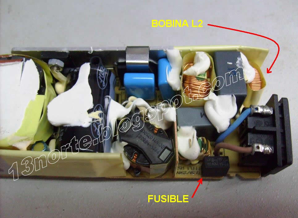

Veo que en las fuentes de poder o placas de circuito impreso usan una especie de pegamento, a veces por ejemplo para pegar el condensadores o bobinas entre si o para pegar estos componentes a un disipador cercano.
He estado leyendo un poco y veo que dicen que algunos dicen resina epoxi y otros dicen silicona, y ambos dicen que son buenos aislantes, adhesivos, tienen alta resistencia termica, etc. Luego entendi que la resina epoxi es un tipo de silicona y es lo mejor para la electronica, otros dicen que la silicona no es buen adhesivo...
Aqui una imagen donde usan este tipo de pegamento..solo entiendo que por lo general la silicona es incolora y la resina epoxi es como una pasta con color definido pero no estoy seguro.
http://4.bp.blogspot.com/-PO6K41oqR...Q/qAzYTwD_RVA/s1600/ADP-75SB+AB-destapado.JPG
Eso es resina epoxi no??
Bueno, preguntas:
1) cual de estos productos es mejor en electronica?
2) Por que es tan necesario pegar los componentes entre si o hacia algun disipador? No genera eso mas calor? no entiendo muy bien eso. ...

El material de la fotografía es un tipo de silicona.
Las resinas epoxi son duras, las puedes encontrar en tubos de dos componentes, que se mezclan al momento de aplicarse.
La función de estos adhesivos es evitar que los componentes se muevan. Si el circuito está sometido a vibraciones y movimientos constantes, el poco movimiento que tienen algunos componentes puede provocar que se rompan sus pins.
Yo siempre he utilizado la cola termofusible, que viene en barras sólidas y se aplica con una pistola eléctrica que la funde. El problema es que no es muy útil para fijar disipadores que se calientan bastante, porque se derrite. En este caso es cuando se recomienda la silicona, que resiste muy bien la temperatura. No importa que no sea un gran adhesivo (si las superficies están limpias tiene un buen agarre) porque solamente debe sujetar el componente.
Las resinas de epoxi las he usado para sellar circuitos pequeños contra la intemperie.
En circuitos normales no afecta a la resistencia, pero si se trata de señales muy débiles o de alta frecuencia, hay que tener cuidado con los productos utilizados, para evitar afectar al aislamiento.
Como bien dices, los adhesivos pueden reducir la disipación del calor. Por eso solamente hay que aplicarlos cuando es necesario y sin abusar.
Espero haberte ayudado.
Hola, como regla general se usa la silicona, pero la conductividad térmica es muy superior en la resina epoxi, así que...
si te preocupa la disipación,
la epoxi debe ser tu opción
(la rima va de obsequio):LOL:.

El uso de silicona o de resina depende del lugar en que se ha emplear el equipo. Si bien es cierto que en la mayoría de los casos no es imprescindible o necesario en otros si lo es, por ejemplo cuando su uso es en automotores, grupos electrógenos, o baffles potenciados, es decir cuando están sometidos a vibración.
El los automotores, es clásica una silicona transparente que recubre la placa madre de la centralita, como así también encontrar preset "fijados" con una gota de lacre o pintura, justamente es a causa de la vibración.
En 2 o 3 ocasiones encontré potencias de audio incorporadas en las cajas de los parlantes con los pines de los transistores sueltos desde el cuerpo (totalmente desarmados) por esta causa (vibraciones).
Su uso es de acuerdo a la frecuencia en que trabajan (resonancia) y/o al ambiente al que están expuestos. Para este último se utiliza más el epoxi.

Yo he reparado varios equipos con patillas rotas. Por ejemplo, un 7805 con disipador. Incluso en equipos sin vibraciones aparentes. Hay que tener en cuenta que una vibración imperceptible puede entrar en resonancia y dañar un componente al cabo de unos meses o años.
Por supuesto, si los componentes se fijan sólidamente, como soldando los disipadores, el problema queda resuelto desde el principio. Aún así, utilizar un adhesivo es recomendable en componentes de gran tamaño, como condensadores electrolíticos, porque actúan como péndulos, doblando las patillas.
Los adhesivos también ayudan en caso de golpes, pues absorben la inercia del impacto. Por eso se usa una gran cantidad en las fuentes de alimentación.
Otro detalle importante es proteger bien las placas que se llevan en el coche como repuesto, porque pueden pasar meses recibiendo todas los movimientos del vehículo y la carretera, y cuando finalmente se montan, ya tienen pines debilitados. Una espuma que amortigüe la vibración es suficiente.
