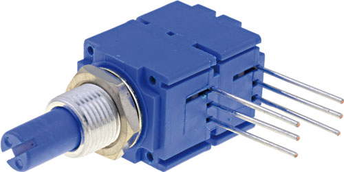

Hola. Tengo una fuente de laboratorio doble variable que hace un tiempo tuve problemas con los potes que varían el voltaje. Los reemplace por potes multivueltas de 2 watts y el voltaje funciona bien.
Ahora empecé con problemas en los potes que regulan corriente. El problema es que esos potes son de 3k y no hay o no consigo de 3k y de 2w. La fuente es comprada, poco uso, no se si será que los potes que trajo son de pésima calidad o hay otro problema.
Los potes de 2w que consigo son de 5k. Si les pongo una resistencia de 7.5k en paralelo obtendría los 3k pero mi duda es si el potenciometro se comportaría igual que uno de 3k sin resistencia.
La fuente es una Hy3005d-3.
Gracias

Los potes al medirlos en los extremos me informan 3K pero en la pata variable el valor de resistencia varia constantemente.
En este diagrama se puede ver que hay potes de 1K como los que tengo yo, pero no es el mismo en la serigrafia de mi placa (los potes en mi placa son w5 y w9 para voltaje de cada fuente y w6 y w10 para los de corriente)
Los otros potes en el diagrama con nomenclatura w son de 6.8K en el diagrama que adjunto, (no debe ser el mismo diagrama). (los potes mios son de 3K)
Que les parece, pongo potes comunes de 3K o pongo multivueltas con una resistencia en paralelo?
De una vuelta podria ser estos con baja potencia.

Yo no creo que sae aun error de diseño si no que los potes son muy malos. Poner los multivueltas estaria bueno ya que permite regular mejor la fuente y si alguien toca los potes por error no es tanto el cambio. Pero desconozco si hago lio y prefiero primero preguntar

Hola, ....poniendo una resistencia entre las patas 1 y 3 del pote deja de ser lineal?....pensaba que no, ya que lo que varío ahi es la resitencia total del potenciometro. ....:(

no queda lineal, queda curvo pero puede que funcione
si la posición física del pote no importa
por ejemplo la mitad del pote de 5k son 2500 pero con la resistencia de 7.5k en paralelo son 1875 ohm
no en 1500
calcula los demás valores y grafica la curva

3K no es un valor standard para potenciometros, que siempre son multiplos de 5K. Ahora, si vos encargas 1 millon de potenciometros a la fabrica, podes pedir tambien que los hagan del valor y curva que se te ocurra. Como vos queres solo uno, estas muy complicado....a menos que te comuniques con la fabrica de la fuente y les pidas que te vendan uno o dos para repuestos. El resultado es completamente desconocido

Y pues sí, el mas cercano es de 2.5k:

Estos son multivuelta y SI son de operación, se emplean para ajustes muy precisos, vienen de 10 y 20 vueltas.
En otro tema sobre fuentes lo recomendé como reemplazo para lograr un ajuste mas preciso de la tensón de salida de la fuente, justamente porque no se consigue el potenciómetro correcto.
