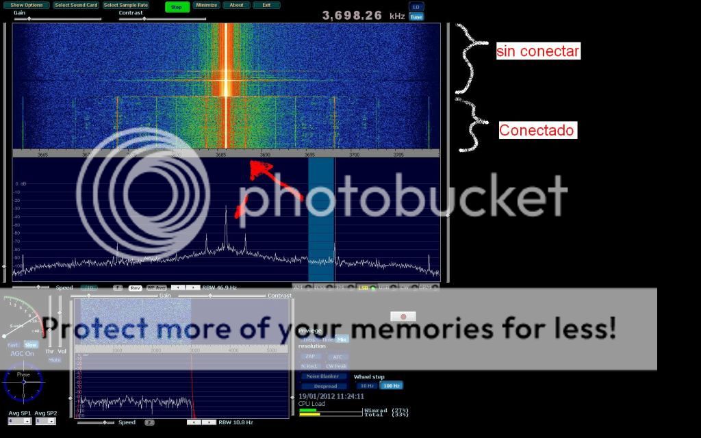

Gente les comento brevemente, viendo otros post y con mucha ayuda de @lsedr armé un receptor sdr con un NE602, que pareciera estar andando
Pero tengo un problema con los softwares, en el centro de la cascada (o waterfall) hay un horrible ruido muy fuerte, no es el circuito, porque persiste aunque no haya nada conectado a la placa de sonido.
Estuve leyendo las FAQ de los programas pero no tratan nada al respecto.
En la foto estoy usando winrad, pero con todos los otros softwares pasa lo mismo, por lo que sospecho que será algún ruido externo o de la PC.
Les dejo una captura de pantalla.
Gracias, saludos
