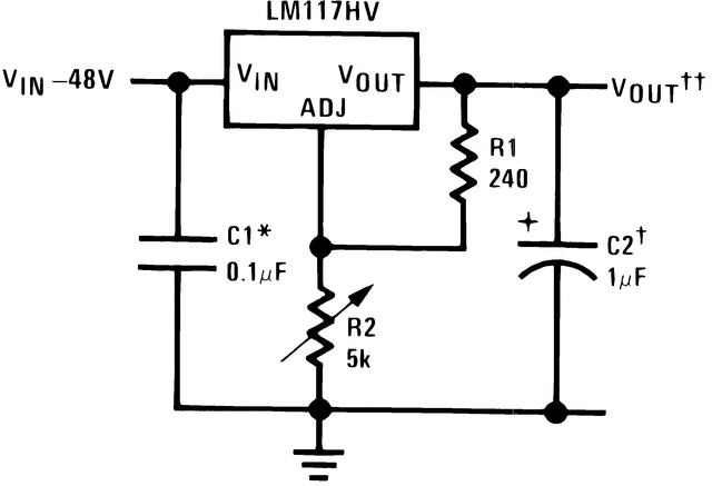

Necesita sacar 5v de un PoE 48vcc.
Tengo una instalación donde un inyector poe alimenta un equipo y quiero aprovechar esa alimentación para alimentar un pequeño circuito de 5v y apenas 15mA.
Había pensado un divisor de tensión para bajar el voltaje y luego añadirle un regulador 78xx.

Lo ideal es que uses step down, es muy alta la tensión de entrada como para hacer un regulador lineal.

El Stepdown de 50 to 5 en Barcelona no he encontrado.
Lo de la resistencia y zener es posible encontrar un calculo para comprar componentes y probar?

Así lo calculas: 48V-5V =43V/0.02A =2150Ω...valor comercial de la resistencia 2K2Ω....43V x 0.02mA=0.86W...de 1W para arriba de disipación anda y el zener de 1W (1N4733A).
Le puse 20mA ya que puede variar la tensión del POE pero el Zener trabajara a 5mA si los 15mA son constantes(15+5 = 20mA).
Es que por encima de 30V la cosa se complica.
Pero hay bastantes circuitos que si que soportan 50 e incluso 70V. Hay que buscar...
Si se utiliza un Zener, siempre deberá tener carga el circuito para evitar quemar el Zener. O se puede utilizar un transistor para amplificar corriente y evitar quemar el zener.
El lm317 no soporta tensión tan alta, pero se puede usar directamente un lm317hv o lm117hv para bajar a los 5v
