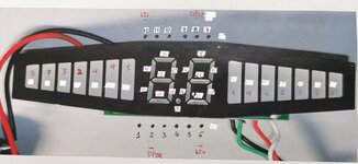

Me he liado la manta a la cabeza y he desoldado integrado y módulo led.Este sensor volumétrico dual, es decir, cada lado detecta la distancia atraves de líneas de led y en el centro te va indicando la distancia con 2display de 7 segmentos.
Mi pregunta es, ¿ Como saco "SOLO" la señal del último led de cada esquina? Es decir si solo marca el sensor derecho solo se ilumina el último led y si es el sensor izquierdo solo el último led de la izq y si son los dos a la vez, pues... Los dos últimos.

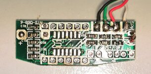

El problema es que en el C.I. no sale referencia ninguna.
¿Sabéis cómo funciona y como hacerlo??
Pd. Los LED de barras están sellados.

Todo lo he hecho por si alguno quiere investigar más cositas.Imagínate que tienes 1 solo display.
Ese display tiene cada segmento.
a,b,c,d,e,f,g.
Para que trabajen todos los displays, cada uno tiene su común.
Solo va a ser activado 1 a la vez.
En este caso tienes un display customizado por el fabricante pero funciona igual a un multipliplexado comercial.

Haz realizado una muy buena ingeniería inversa del display, se que te resulto tedioso/engorroso pero la has hecho muy bien!!!.

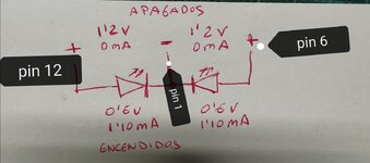

Me vuelvo a liar la manta a las cabeza y todo sea por aprender de vosotros.No midas el voltaje en el led.. eso no sirve...
Debes medir respecto a tierra... y realiza un diagrama para ver como esta ubicado.. para asi sugerir como dar solucion
Hay que corroborar que los ánodos de los LEDs, no estén compartidos(cómo una matriz)
de fotos de los costados de dicho display, me parece raro que no tengan ninguna inscripción como para poder realizar una búsqueda de la datasheet...........
Has colocado dos imágenes, pero cuando puedas coloca dos más de ambos laterales que aún no has posteado. Capaz que obtenemos alguna ayuda.
