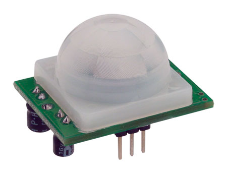

Buenas, me ha pedido un compañero un hardware para sus clases de Educación Física. Concretamente quiere medir el tiempo de salto de los alumnos y tiempos para recorrer X metros. Usaré algún PIC y LCD para procesar y mostrar resultados, pero el sensor me tiene un poco perdido.
- He estado mirando sensores PIR, pero parece que están más diseñados para presencia que para medir tiempos. Además tienen un retardo importante.

ó sensor pir dentro de un tubo (6mts de deteccion) menos fiable por interferencias termicas
