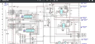

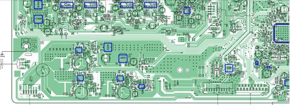

Gracias por responder. El IC260 es un regulador de 3.3 V que está en la placa principal. Sigo sin encontrar la falla de porqué lo quema.

Trata de desconectar/aislar la seccion USB, incluido el controlador que figura en la pagina 37 del manual.

Eso fue lo que hice, aislar la sección usb y lo sigue quemando, la fuente enciende bien y no encuentro fallas.

Se me hace raro que se queme porque tiene protecciones a la salida, lo que si no tiene protección contra sobrevoltajes. -Siempre hablando de que sea un integrado original y no uno "falsificado"-. Comprueba que no haya nada raro en la linea de 13V aunque esa linea es una linea principal por lo que debería traer muchísimos mas problemas.
Por las dudas comprueba que no haya cortos en la salida. Puedes, incluso, desoldar momentáneamente las "Ferrite beads" (Cuentas de ferrita) FB261 y FB265 para aislar partes del circuito e ir comprobando. Antes de quemar otro IC prueba con una fuente de 3.3V externa como sugiere DJ T3. Igual suena a que no hay cortos porque tiene (debería tener) protección contra los mismos.
Por como seguí las líneas (muy por arriba), alimenta varias cosas importantes (microcontroladores y memorias), asi que eliminar ese voltaje del circuito SIN modificar todo, te va a ser muy dificil.
