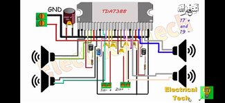

Hola amigos del foro espero se encuentren de lo mejor, escribo aquí por lo siguiente: tengo una placa amplificadora de audio de la cual dejo la imagen en los anexos, quisiera me ayudarán sobre si es posible conectarla directamente a un coche o es necesario un regulador de corriente para evitar un festival de juegos pirotecnicos?? Espero disculpen mi ignorancia y puedan ayudarme los que conozcan algo al respecto, gracias de antemano por su tiempo.
    286.5 KB · Visitas: 161
¿Cuál es la tensión de alimentación de tu circuito?
¿Cuál es la tensión del circuito eléctrico de un coche?
La respuesta a la segunda es 12V
Cuando contestes a la primera ya lo sabrás.
Leyendo el título del datasheet dice que es un car audio amplifier, lo cual da la pista de que lo más seguro es que sea un car audio amplifier y por tanto se pueda usar en un car
