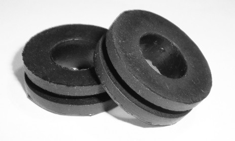

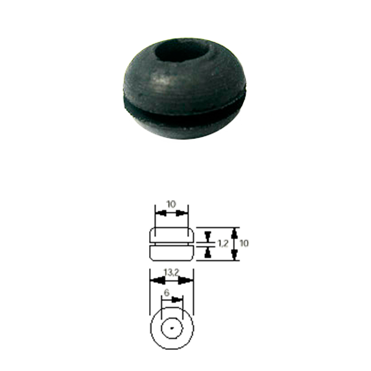

Ponga la virola de goma en el cable de 220 Vac ;)

"Como virola de goma no tengo, ....... :LOL::LOL::LOL: con el sujeta cable me basta "
