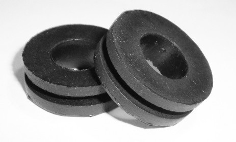

Este tipo de cosas aquí afortunadametne no hubo es demencial y criminal los transformdores 220 a 110 siempre trajeron una o dos hembras de salida y una ficha de entrada
De estas pero de un color marroncito todavía me deben quedar
y a esta la recuerdan alguno la utilizo, era para cable plano venína en distintos tamaños
De estas en negro también
Hola a todos , a titulo de curiosidad esa gomita aca por eses pagos (Brasil) es arquiconocida como :"Culo de Burro" , jajajajajajaja

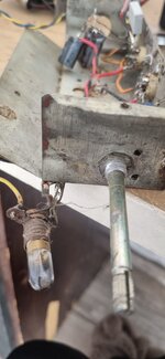

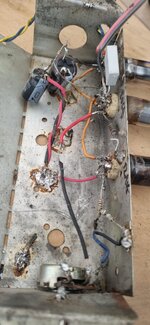

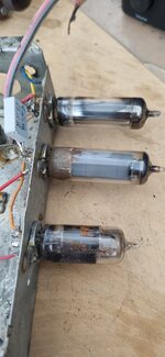

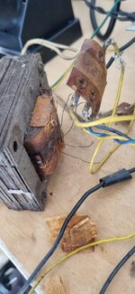

Hola, ¿cómo están?
Les paso a contar, compré este tocadiscos Winco 1250 con el fin de armar un amplificador para guitarra, pero me encuentro que la electrónica está mal.
El chico que me lo vendió me dijo que intentó arreglarlo y que cambió todos los componentes porque una resistencia se había quemado.
Antes de que se quemara el tocadiscos funcionaba bien.
Estuve investigando y lleva resistencias de 1/2W y 1 de 1W, y él le puso todas las resistencias de menos de 1/2W.
Además de que le falta el transformador de salida para el parlante.
Soy novato en esto de la electrónica valvular pero me da mucha curiosidad.
Quisiera poder armarlo de nuevo y ponerle un transformador de salida para un parlante de 10" y 8 Ohm.
Los componentes los compraré todos nuevos y volveré a armar todo desde cero.
El transformador de poder está muy descuidado, supongo que por los años y por el mal cuidado pero puedo acondicionarlo y volver a medir su voltaje, en eso no hay problema, pero sí me gustaría saber si me pueden orientar de cómo calcular el transformador de salida para ese parlante.
Desde ya, muchas gracias.

Hola, antes de que hagas algo:
Así como es el amplificador del winco 1250, no sirve para guitarra, sirve para cápsula fonocaptora de cristal, para que funcione para lo que quieres, debes anteponer un preamplificador para guitarra eléctrica.
La verdad, se ve bastante deteriorado, en esta publicación, (Página 1, mensaje # 1) está el diagrama del circuito completo para que puedas guiarte en la reconstrucción, no veo en imágenes el transformador de salida, ¿está?, ¿lo tienes?.
El transformador de poder se ve muy estropeado, debes medirlo para ver si no está quemado.
Debes cerciorarte que las válvulas, 12AV6, 50C5, y 35W4 enciendan, y aparte funcionen.
