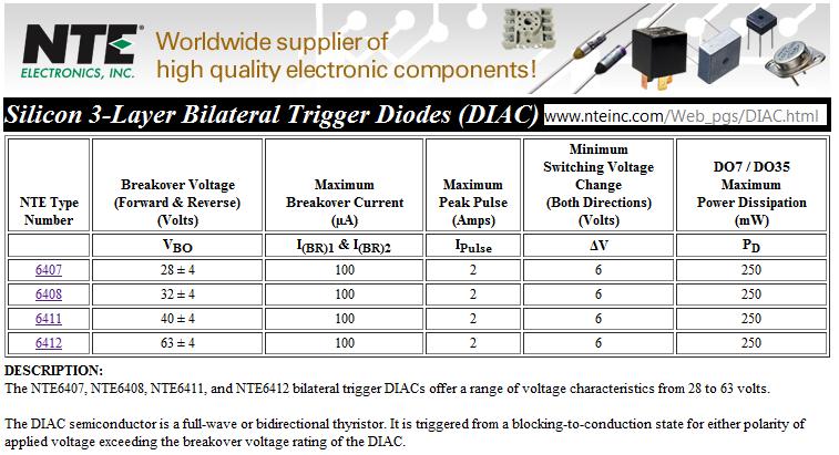

si amigo el asunto es que no se debe reparar por reparar , hace unos dias hice una reparacion en prueba donde pregunte a tecnicos de este foro , y 2 de ellos me dieron la respuesta , cual me di cuenta que habia errado a largo plazo ya que si funcionaba el aparato , ahora , la tostadora ya funciona , el problema es que no se cuanto funcionara, por lo cual he decidido comprar el cable con el susodicho diac ,zener , fusible ,como es la suerte que no le hayan puesto codigo , el aparato debe durar mucho de ello depende el prestigio.
El diac se mide exactamente igual que un zener : Probador de Tiristores y Zener
Aqui tenés la tabla de diacs disponibles :
