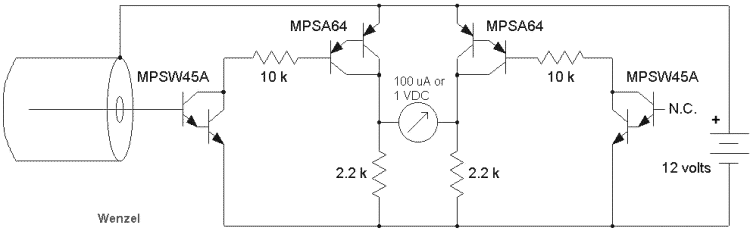

tengo que presentar un proyecto para fisica 3, es una camara de ionizacion para medir radioactividad.
el diseño lo saque de esta pagina
HTML:
http://www.techlib.com/science/ion.html#Improved Transistor Circuit
el circuito esta adjunto.
pero ahi usan unos darlongton que no los consigo aca. el mpsa64 y el mpsw45a. pense en sustiruirlos por:
mpsa64 por 2 transistores bc558
mpsw45a por 2 trasistores bc548
obviamente en la misma configuracion.
pero queria saber si iba a ser lo mismo o iba a modificar en algo el circuito.
vi los datasheet pero mucho no los entiendo y no se si los bc tienen mucho ruido comparado a los otros.
gracias por la ayuda
el circuito es este:
Fijate si conseguís los MPSA14, que son Darlington (no sé cuál sea su complementario) que no son tan raros de encontrar. El MPSA13 también lo es.
Eso sí, tienen menos ganancia que esos que tenés ahí (son monstruitos realmente). Probalos a ver si caminan, que al final no valen más de 50-60 centavos cada uno.
¿Qué corriente entrega el sensor ese al que se conecta esto?
hola a todos, al final use los bc548 y bc558 y me salio bien.
es proyecto esta bueno, mide la radiacion ionizante en el ambiente, y aputandolo a algun aparato mide tambien, ojo con la tele...
saludos y gracias
