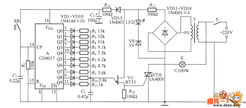

una solucion prodria ser esta:
estuve investigando sobrel el bt33d pero no hay informacion, espero que sea comercial
Agradezco tu pronta respuesta, al igual que vos tampoco encontre info sobre el BT33 mas que saber que es un UJT-P
Lo que no entiendo del circuito que me pasaste Papirrin, es donde esta el sensor de temperatura?
lo que yo tenia pensado es que del lm3914 que tienes, sacas unas salidas inversas con un 4049b, haciendo la funcion que hace el cd4017 del esquema que puse. pero primero tienes que ver si puedes conseguir el bt33 :\

BT33
2n2646 es el más común , yo lo suelo usar para reparaciones.
2n4870
2n6027
2n5028
Se puede hacer con dos transistorcitos , ya que es lo mismo que un tiristor , pero tomando el otro gate. No me acuerdo si además lleva dos resistencias :oops:
Si les interesa lo busco
okis pues teniendo el ujt disponible/Compatible XD
yo propongo este pseudo-circuito:
obviamente haciendo los ajustes en R1 y R2 y lo que se me haya escapado XD

pues hay muchas maneras de hacer eso, las mas sencilla que conozco es hacerlo con un microcontrolador (pic en mi caso), la siguiente opcion facil (para mi) es controlarlo con el ujt como el circuito que te propongo, si no necesitas el lm3914 quizas con un comparador (amplificador operacional).
Voy a realizar el circuito que propusiste con el componente que menciono DOS METROS, en 2 dias comento los resultados a ver que tal quedo eso
