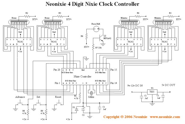

alguien me puede ayudar con este proyecto que tenia parado hace rato y hoy dia lo reinicie pero tengo una duda este tipo de tubos tienen filamento de 2.5 volt entre la pata 12 y 5 que es comun y la grilla en la 6 y las restantes son los segmentos, encontre este circuito que vi que lo usan para estos tubos pero no entiendo como alimentan los filamentos o no es necesario alimentarlos

Hola electromecanico
El nixie que muestras en la primer imagen,a tu izquierda, no es el mismo que aparece en el diagrama, tercer imagen.
Si el que utilizas tiene filamento hay que alimentarlo.

Carlos osea que lo que me queres decir es que este circuito no es para este tipo de display?? estube probando y te explico segun la primer imagen:
en la pata:
12: +1.5 volt
5: -1.5 volt y - 12 volt
6: + 12 volt constantes
en las restantes que son los segmentos cada ves que los queres prender + 12 volt
con esta coneccion los pude hacer prender.
ahora mi duda cambio... y nesecito me den una mano el circuito en cuestion de la pata 3 a la 9 me da positivo de 12?? cada ves que tenga que prende un segmento generado por el integrado y en la pata 2 tengo +12 volt constante o multiplexado respecto a los segmentos.
y como puedo sacar el 1.5 o 2 volt para los filamentos desde ya muchas gracias

Hola electromecánico
Si el tubo que vas a utilizar tiene filamento entonces lo debes alimentar para que enciendan los segmentos.
Según entiendo vas a utilizar el BD19E, este VFD requiere en el filamento 1.7 Volts. En la Rejilla requiere 18 Volts.

el VFD que voy a usar es el ld 8113 de la marca nec sera? igual a este si te fijas en la foto 2 es similar el diagrama de coneccion, me podran dar una mano con las dudas del circuito que pregunte antes gracias...!

ya arme el circuito completo!!!! alimente los filamentos por separados, pero me parece que lo que esta mal son los transistores q 7 al q13 que alimentan en forma negativa los segmentos y lo que nesecitan es positivo me podran ayudar en eso?? por que del q1 al q6 alimentan las grillas que es la pata 6 y es positiva

Tus displays trabajan con +12VCD por lo que no necesitas un convertidor de voltaje. Te recomiendo lo siguiente: primero los filamentos puedes alimentarlos con la misma fuente +12Vcd atravez de una R calculandola: V=IR, cada filamento con su R y a 12v . La rejilla y los segmentos a un CI Drive o a transistores que te den switcheo a +12V, esto esto es: para que prenda un segmento necesita estar la rejilla y el segmento a +12v y el filamento con el voltaje indicado por el fabricante.
Verifica que los voltajes en tu circuito hacia cada display esten correctos y que el filamento no este quemado (OJO es muy delicado, hasta un golpe los puede dañar)
muchos displays VFD de ese tamaño funcionan con 12V como los LD8035E, LD8035B que fueron muy populares.
perdon olvide algo importante: normalmente en los displays de este tipo el filamento esta nombrado por una H y una K. la H se conecta a +V atravez de la R y la K a GND (pata 5 de tu display).
Todos los VFD funcionan como lo describi: filamento con el voltaje adecuado, rejilla y segmentos a +Vx (dependiendo de que voltaje diga el fabricante, puede ser 12, 18, 24 y los hay de hasta 60 y 80v y creo que existen unos VFD gigantes que requiren de un voltaje mayor).
El circuito que tienes usa displays de 7 seg y los que tu tienes son de 8, si le sirven bien al circuito, solo cambia los transistores Q7 a Q13 a unos iguales a los Q1 a Q6 y conectalos igual y no tienen nada que ver con el DG19E ya que este trabaja a otro voltaje en la rejilla y el filamento, ya que es de mayor tamaño.
en el circuito veo que tiene un regulador LM317 toma en cuenta que necesitas 12v para que tus displays funcionen, habra que ver que voltaje entrega dicho regulador...igual puedes quitarlo o ajustar las R para que te de un voltaje adecuado.

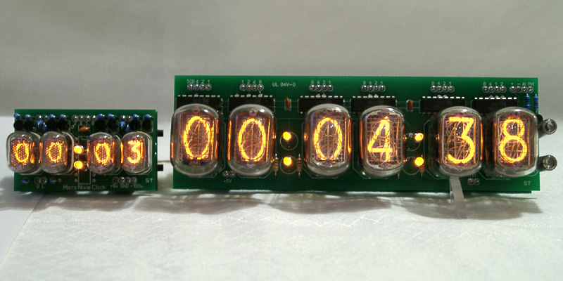

Buenas, tengo una duda y es que en lo que llevo buscando no encuentro datasheet para un tubo nixie que quiero usar, me supongo que es un estandar pero no encuentro como conectar ni voltaje ni consumo ni nada de eso una bonita cuadricula.
El tubo nixie tiene grabado "ITT" "GN-4" "7421".
Gracias
El tubo es como este:
Hola:
Si te fijas, donde pone 48 en la imagen, parece ser que lo están vendiendo cada vez más. En realidad esta tecnología es muy vieja, ahora vuelve en retro, me llama la atención y quiero conseguirlo.
Quiero sabe cómo se llaman estas lámparas de antes para visualizar número, cómo funcionan y saber su noombre para encontrarla internet para poder comprarla.
Cada vez lo veo más y más quiero conseguirlo. ;) Que desesperado estoy para estas tonterísa por mera curiosidad.

Muchas gracias a los dos. Nunca me imaginaba ese nombre.
Y si, también un reloj de esa tecnología me llama la atención.
Mirando un esquema, parece ser que su funcionamiento es de un ánodo y cada número con su pin. A simple vista parece muy fácil hacerlo funcionar, más que un display de 7 segmentos, ejjejejejej.
Voy a seguir investigando a ver su tensión es alimentada por mucho o poco, cosas así. Los que quieran aportar más atos, bienvenido sea.
