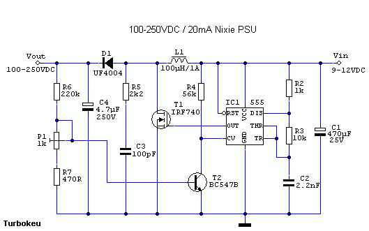

en mi casa tengo 110vac pero necesito que sea una tension de 220vac no necesito demasiado amperaje lo que sucede esque necesito conectar unos tubos nixie pero e investigado un poco y e leido que casi todos se activan con una tension de 170 voltios pero una corriente muy peque;a casi de 4 o 6 mili amperios. tambien se que algunos transformadores tiene para hacer estas conversiones pero no puedo identificarlos si alguien me pudiera decir como o de algun circuito que haga la conversion gracias ...
Y
Yetrox
#39
elpablo92 dijo:
@elpablo92 búscalo por 555 Nixie;), mas sin embargo aquí te dejo el diagrama, se alimenta con 12V y obtienes los 170V a 20mA.
http://www.youtube.com/watch?v=2Gpp_5W_xEc
http://www.imajeenyus.com/electronics/20100607_nixie/index.shtml
Gracias @DOSMETROS Por enviar el comentario a su lugar correcto:apreton:
