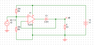

Esos valores salen de la expresión Xc=1/(2 * PI * f * C) pero lo que tenés que analizar es que este capacitor y la resistencia de carga (parlante) forman un filtro pasa-altos cuya respuesta en frecuencia es:
Ese esquema, para audio, está muy bien por que solo tiene una atenuación de 0.8dB a 20Hz para una carga de 8 ohms de impedancia (que ya sabemos que es mentira por que la impedancia del parlante varía - y bastante - con la frecuencia). No digo "perfecto" por que D. Self no toleraría esa atenuación en un equipo HiFi, pero bué...para los simples mortales los 20Hz se sienten pero no se escuchan...
De todas maneras, el análisis es incompleto por que ese amplificador tiene el capacitor de salida encerrado en el lazo de realimentación, con lo cual las atenuaciones y respuesta en frecuencia son diferentes de ese gráfico. Vamos a tratar de simular el efecto que se produce usando un amplificador operacional como si fuera el amplificador objeto de este thread, con un circuito mas o menos como este:
Cuya respuesta en frecuencia es la siguiente:
Con lo que la atenuación inicial y la frecuencia de corte ("pérdidas") casi desaparecen...
Por supuesto que esto es una simulación mas o menos parecida a la realidad (no tengo ganas de simular el diseño completo de ese amplificador), pero así vos verás cual es la realidad...
