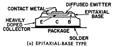

Por eso insistí en lo de 2N3055H, entiendo que será un 2N3055 con mejores "prestaciones".
SOA
HOMETAXIAL
EPITAXIAL
Los primeros documentos, como el "RCA Transistor Manual" de 1966, describen el 2N3055 como un transistor de difusión. El libro "RCA Power Transistors Data Book" de 1975 describe detalladamente el 2N3055 como hometaxial. El "RCA Power Devices Data Book" de 1978 ya incluye un 2N3055 hometaxial y un 2N3055 epitaxial. El transistor hometaxial está etiquetado como «2N3055 (Hometaxial)».
También hay una nota impresa que indica que esta variante se etiquetó anteriormente como «2N3055H». No se menciona qué etiquetado debe encontrarse en la carcasa en 1978.
Por tanto, un 2N3055H de RCA es sin duda de construcción hometaxial. En cambio, un 2N3055 sin H puede haber sido fabricado hometaxial o epitaxialmente, dependiendo de su antigüedad.
