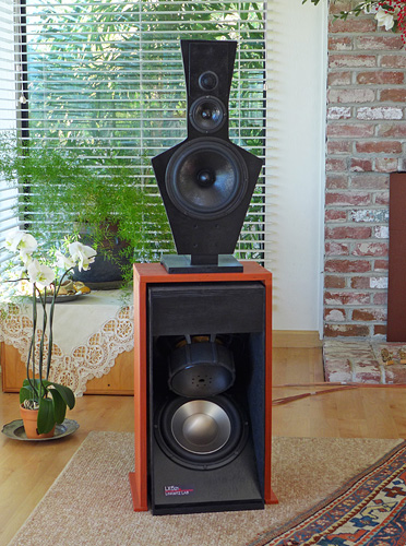

Les traigo el link al nuevo diseño de baffles dipolares (estos son monitores :eek:) que ha presentado Sigfried Linkwitz en su web:
http://www.linkwitzlab.com/LX521/Description.htm
Les recomiendo que, aparte de mirarlos por que no son muy bonitos, lean el por qué están diseñados de esta forma y las conclusiones respecto a la respuesta de la sala cuando se la excita con estos baffles ubuicados en los lugares correctos.... y luego de esto me quedé así: :eek: :eek: :eek:
.....Les recomiendo que, aparte de mirarlos por que no son muy bonitos, lean el por qué están diseñados de esta forma .......
La opinión Bonito / NO bonito es siempre subjetiva, MI subjetividad me dice que son horribles.
De momento no recuerdo donde, pero ese diseño (O demasiado parecido) ya lo había visto y hace ya tiempo.
No es el tema de que sean bonitos o feos, lo que quería que se analizara son los estudios y la tecnología detrás de ellos para lograr la imagen sonora que dicen que logran.

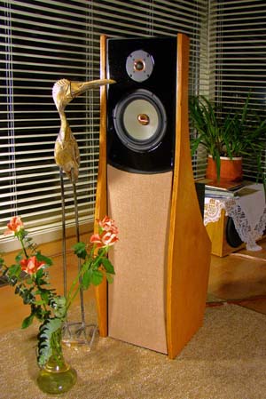

Si querés dipolos mas bonitos tenés los ORION:
A diferencia de los Orion, los LX521 son monitores de 4 vías, son mas planos, tienen mejor patrón de radiación, etc.
En sistemas de este nivel se deja de lado la estética que es lo que menos importa, pero se mejora la calidad de sonido.
Linkwitz dice que experimento con varios frentes, pero con esa forma irregular logro mejorar el patron de radiacion a alta frecuencia.

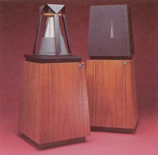

juan, te pregunto, tuviste alguna experiencia con los baffles diseñados por Lincoln Walsh? precisamente con los Ohm Walsh?
son bafles perfectamente omnidireccionales en el plano horizontal.
Tengo un amigo que tienen unos Ohm, pero no el modelo Walsh, y otro que tiene otros (tampoco son los walsh :D ) por lo que ESE modelo particular nunca lo escuche, los otros que escuche suenan bastante bien, aunque se notaba que la parte aguda no estaba resuelta del todo...
pregunto, es como este?
