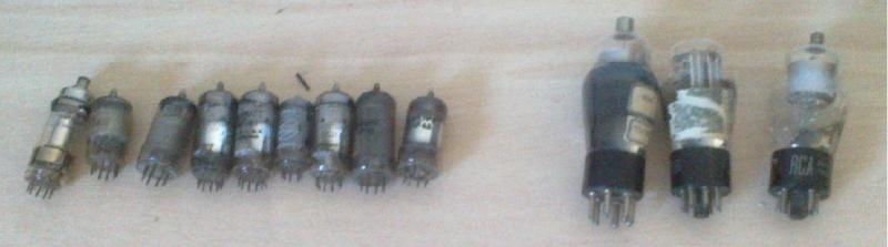

Hola buenas, ayer me dieron una caja que estaba llena de válvulas de los años 70 y 80 , algunas ya ni siquiera se les puede ver el nombre.
Éste es el nombre de las que lo conservan :
-ID5 GP
-6D6
-1E7G
-UAF42
-EAF42
-UY41
-ECH81
-ICH81
-YD12
-PF86
Mis preguntas son :
¿Para que las puedo usar?
¿Se podrían usar para amplificadores de audio?
¿Y las que no tienen nombre, para que las puedo usar?
Fijate si encontrás algún datasheet de alguna/s de esas válvulas, para que te des una idea...
Si no me confundo (y espero que me corrijan), la 6D6 puedes hacer un ampli push-pull...
no tenes mucho si solamente tenes la de la lista, tenes unas rectificadoras, unas amplificadoras de fi y poco mas para audio, busca las hojas de datos y en base a eso ideate algo.
para la 1D5 busca asi : 1D5G , lla ICH81 no existe, debe ser UCH81, todas seguramente las vas a encontrar en http://www.mif.pg.gda.pl/homepages/frank/index.html
la YD12 seguro no es esa la denominacion, debe ser un codigo interno de fabricacion. Pero para un amplificador de audio no tenes ninguna.- la 6D6 es un pentodo de corte alejado, se usa en amplificadores de RF y FI en recepcion- La que te puede servir para un preamplificador es la PF86.-

Gracias a todos por ayudarme; entonces mejor tenerlas de recuerdo porque si las uso para un ampli o cualquier otra cosa si se queman o algo el recambio seria muy caro.Yo más que otra cosa queria usarlas porque nunca he hecho nada con valvulas....
Hola: existe un mercado interesante en los sitios de venta en internet respecto de valvulas- Muchos experimentadores y amantes de la construccion de equipos siguen construyendo receptores simples y no tanto, equipos de transmision, etc. con valvulas, algunos por gusto, otros por nostalgia y muchos para aprender una tecnologia que se estaba perdiendo y que en el campo de los amplificadores HI-FI y de guitarra se esta imponiendo de nuevo. Con esas valvulas que tienes puedes armarte un receptor simple comp oor ej. un regenerativo, y tambien algo mas elaborado como un superheterodino.- Hay mucho material al respecto en internet- Saludos
Hola: El tubo 6D6 es un pentodo, pero no de potencia, es decir te puede servir como preamplificador para pequeñas señales de audio, pero no para alimentar un parlante con buen volumen, por ejemplo. Para eso necesitarias, siempre considerando tubos antiguos de esa generacion, un tubo 42 (6 vol en filamento) o un tubo 43 (25 volt en filamento), luego hay tubos mas modernos como la 6F6, 6V6, etc. Es decir, con el 6D6 preamplificas y con el otro tubo amplificas para la salida al altavoz.- El tubo 6C6 es preferible al 6D6, prque este ultimo es de corte remoto, mas adecuado para etapas que tienen control automatico de sensibilidad, tales como un amplificador de frecuencia intermedia en un receptor superheterodino, en tanto que el 6C6 es un pentodo de corte neto, especialmente indicado para audio..
el 43 es un lindo tubo para salida de audio, te puede dar unos 3 a 4 vatios de salida, que es un buen caudal de sonido. el 41 tambien es un pentodo de salida, pero para 6 voltios en filamento, y creo recordar que es de calentamiento directo, sin catodo. De esta afirmacion no estoy seguro, me tendria que fijar.. y el 75 es un tubo que en su interior tiene un triodo y dos diodos, se usa en los superheteronidos para detectar la señal de frecuencia intermedia mediante un diodo, el otro diodo actua como control automatico de sensibilidad y el triodo como preamplificador, de ahi se pasa al tubo 41 ó 43 (este ultimo necesita 25 voltios a 300 ma. en su filamento).- TEnes casi como para un superheterodino, solo te faltaria el tubo conversor, podrias usar una 6A7 si tenes, po ejemplo, y por supuesto los demas materiales.-
Si, el 6A8 es la version con zocalo octal de la 6 a7, se alimenta con 6 v 300 ma. podes poner la 6A8, la 6D6,la 75 y la 43 con los filamentos enserie, dado que tienen todas el mismo consumo, y le bajas el voltaje de linea con una Resistencia, o con un capacitor no polarizado de la capacidad adecuada, o con una lampara de alumbrado en serie.- Depende del voltaje de linea que uses. Saludos
