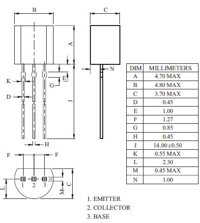

@juanva lo que pasa es lo siguiente:
Q1 = a1266
Q2 = C3198
Q3 = C3203
El transistor C3203 se puede reemplazar por el S9014, el cual en el circuito del pcb están de esta forma:
Q1 = a1266
Q2 = C3198
Q3 = S9014
jesus herney recomienda que si se va a usar el transistor C3203 hay que tener en cuenta la configuración de los pines que es E C B, lo cual implica rediseñar el PCB que aporto, porque este mismo esta diseñado para el transistor S9014, consiga o compre los elementos o componentes y ármelo con los materiales del Layout y pcb que aporto jesus herney, no tome en cuenta el C3203.
El S9014 es E B C.
