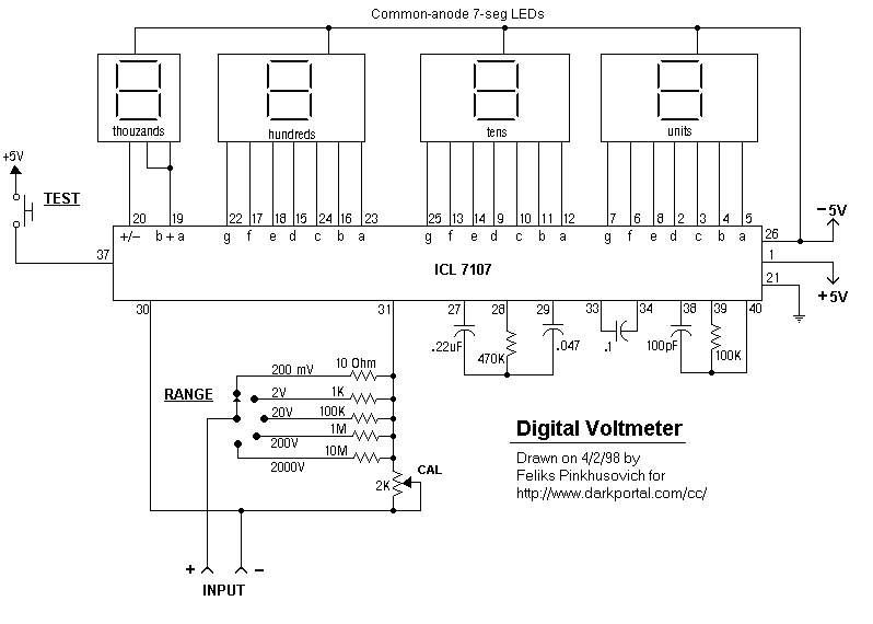

HolaA:: toy armando una fuente para el colegio (1,5 A) usa un transformador de 220v primario y 24 + 24 secundario con punto medio ... bue en fin... me gustaria armarme un voltimetro digital, alguien tiene un diseño o puede ayudarme en algo?

Busca en la página de Intersil, o de Microchip información sobre el ICL7106, ICL7116, ICL7126, ICL7129 o algo semejante.
Nesesitaras un conversor AD,o puedes utilizar amplificador operacionales (que basicamente es lo que utiliza un conversor AD),para hacerte un voltimetro a leds.Otra opcion es utilizar un microcontrolador.
CA3161 y CA3162 son una parejita para realizar un voltimetro de led's 7 segmentos de 0 a 1V, con un divisor de tension y encendiendo el decimal correspondiente haces un votimetro 00.0 a 25.0V como yo tengo con una placa de puntos.
Hola, siempre pongo este diagrama, pero nunca lo he probado :), si funciona me avisa.
La imágen no la haré más pequeña, ya lo intenté pero se pierden muchos detalles.

Una pregunta, para q es el pulsador q dice test? y elste voltimeto es para continua no?, y no sabes si es preciso o no?

Nunca lo he usado :(
Pero en alldatasheet.com debe de estar y ahi dice todas las especificaciones, yo no las se ,
El de test tal vez ponga un 8 en cada display, como en los decodificadores ,
Le dejo el link para que lo cheque por que voy de salida ,
http://alldatasheet.com/datasheet-pdf/pdf/67441/INTERSIL/ICL7107.html
