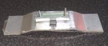

Adapté el diseño original de disipación a mi necesidad de querer aislar el integrado para eliminar el ruido, siguiendo el consejo del forero, y mejorar el contacto térmico entre el chasis del integrado y el disipador, pero sin contacto eléctrico.
Para poder sujetar el integrado con la mica, mediante tornillo, tuerca y niples ...
WhatsApp Image 2022-07-25 at 2.43.53 PM.jpegWhatsApp Image 2022-07-25 at 4.29.45 PM.jpeg
... hice un agujero en el disipador que sujeta la plaqueta...
... y otro agujero en un segundo disipador que se atornilla al primero, considerando que el niple debía pasar por ese agujero.
De esta forma, podría tener los tres elementos aislados entre sí: Chasis integrado, Disipador y Tormillo y Tuerca.

Armé el conjunto: Primero coloqué los niples en el disipador y en el integrado.
Luego Apliqué pasta térmica (especial para microprocesadores de computación EDITO: MALA IDEA, ver comentario Dr. Zoidberg) sobre el disipador y ubiqué la mica...
... apliqué pasta térmica el chasis del integrado...
... y sujeté todo con el tornillo y la tuerca.
Luego de armar todo, verifiqué que no hubiera continuidad entre ninguno de los tres elementos, y así resultó. Todo estaba completamente aislado.
Atornillé todo en la plaqueta y soldé el integrado, sin apuro, una pata por vez y esperar, para no recalentarlo. Aunque luego cuando esté en funcionamiento soportará algo de calor. Pero al menos, por protocolo, evitamos calentar los componentes en general.
Atormillé el disipador posterior, dejando todo armado.
