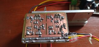

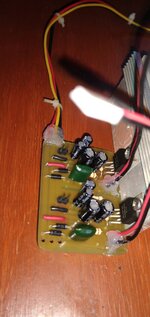

Gente! Necesito ayuda con esa misma plaqueta! Es el mismo amplificador y todo, un Decoud rs-26 de 20 W. En la parte inferior izquierda del lado de las pistas dice "GR-23". Ya compré el TDA2050 pero no se como conectarlo porque justo esa zona de la plaqueta fue arrancada. Si alguien dispone de algún esquemático del circuito, se agradece mucho, pero me conformo con una buena foto de la zona. adjunto fotos:
eeeeh Si sigues las pistas sabras a que pin del integrado corresponde, Es lo + facil del mundo.
Si, lo busqúe, pero quería saber como se veía la conexión original porque cuando termine de probar la placa pensaba hacer el PCB nuevo, ya que éste esta muy deteriorado. Muchisimas gracias igualmente!!! Saludos!

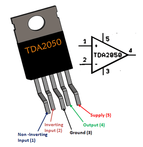

Esto que esta aquí abajo 👇
f4-jpg.298812
Se va a VER mas o menos como aqui abajo 👇:LOL:
Después usted, busque las polaridades correctas, determinando que es Voltaje positivo , negativo y salida de potencia, las demás entradas no son tan críticas. Esto es solo un ejemplo posible. A trabajar -->Saludos

El problema es que mi placa está rota en esa zona (revisar las imágenes que proporcioné), entonces tengo 6 puntos donde podría llegar a soldar 5 pines, lo cual significa que debo reconstruir algún otro tipo de conexión. Por eso estoy preguntando si alguien tiene una foto de la placa del lado de las pistas, así puedo repararla y luego, si todo sale bien, fabricar una nueva con la disposición original de las mismas. Muchas gracias igual por tu ayuda!

No, de ser cualquier tipo de componente colocado así estaría generando un hermoso cortocircuito jajaja!
Ese es el TDA que compre para reemplazar el que fue arrancado. (Es un amplificador que rescate de la basura con un compañero por pura casualidad y lo estoy restaurando) Muchas gracias igual por comentar!
Para mi es el TDA que compró para reemplazar al desaparecido en accion violenta. :LOL:
Exactamente compañero! Jajajaja!!! Saludos!
Muchísimas gracias! algo como éste diagrama estaba buscando, igual, hay que realizarle un par de correcciones, viendo una foto anterior en este mismo post e investigando un poco con el datasheet me percaté de que podría ser algo más o menos así:1684279398764.png
(Esta imagen es un recorte de una foto que está en la página 2 de este post)
Y este sería mi diagrama teórico, me falta revisar un par de cosas pero es lo que tengo por ahora.
Desde ya muchísimas gracias y saludos!!!

Muchísimas gracias! algo como éste diagrama estaba buscando, igual, hay que realizarle un par de correcciones, viendo una foto anterior en este mismo post e investigando un poco con el datasheet me percaté de que podría ser algo más o menos así:Ver el archivo adjunto 298904
¿ Vió que no era taaaannn difícil ? :unsure: :unsure:

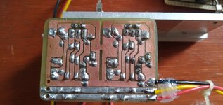

Hola buenas tardes, voy a comentar aqui en este post espero sea el adecuado y me puedan ayudar.
Resulta que arme un amplificador stereo con dos amplificadores TDA2050 alimentado con +19/0/-19 VDC a 4 amperios, el diseño es de internet de una página india en su video muestra que funciona correctamente, lo arme y si me funciona pero el volumen es muy bajo ya probé con varias bocinas a 4 ohmios y el volumen es muy bajo, no estoy usando pre amplificador estoy enviando señal desde mi celular a mi amplificador directamente. Adjunto imágenes y esquemas esperando me puedan ayudar o es que es normal y tendría que usar algún pre amplificador.

Hola Gabriel, si tome la salida del celular y conecte un canal para cada amplificador R para un amplificador y L para el otro, subí el volumen al máximo,ambos con el volumen parejo no hay distorsión, la tensión se mantiene verifique midiendo las salidas tanto en alterna como en continua. Estoy usando un transformador con toma central 14.2 - 0 - 14.2 VAC y rectificado tengo 19.2 - 0 - 19.2 VDC a 4 amp, funciona los dos canales pero el volumen es muy bajo. Adjunte el PCB saque el esquema siguiendo las pistas lo adjunto para ver si se puede revisar o mejorar. Gracias por la respuesta
