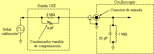

La amplitud no es muy importante, si, que la onda sea perfectamente cuadrada y eso lo vas a probar con OTRO osciloscopio mejor, que alguien te preste 10 minutos.
Como ajustar una sonda de osciloscopio 👇
