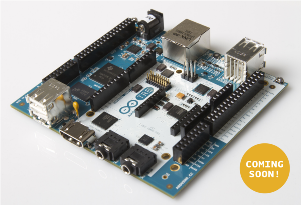

Hola:
Todavía sigo esperando Arduino TRE y el ZERO.
Quiero saber las experiencia de la gente.
http://arduino.cc/en/Main/ArduinoBoardTre
Es más, que al final compraré la nueva versión Raspberry Pi 2.
http://electronica-pic.blogspot.com.es/2015/02/raspberry-pi-2-lanzamiento-sorpresa.html

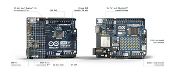

Pero ahora ha llegado un nuevo Arduino, el UNO R4:
Lo interesante es que esta viene con el ARM Cortex-M4 obteniendo más memoria, una arquitectura más avanzada y compatibilidad en el IO de 5V, un dato interesante es que al parecer la funcionalidad del RTC ya está incorporada, como dato curioso, la Zero tiene RTC y el cristal, pero uno debe instalar independiente la librería para usarlo, la R4 al parecer ya la incluye como parte del paquete. Un detalle curioso es que carece del oscilador externo, la Minima si bien lo contempla en el diagrama, físicamente está ausente.
En la WIFI completamente se elimina utilizando los pines para la matriz de LEDs.
La diferencia entre la WIFI y la MINIMA es básicamente la matriz de LEDs extra y también la incorporación de un ESP32-S3 como coprocesador para las redes inalámbricas, por otra parte, ambos chips manejan USB y también se incluye un switch para cambiar cual es el dispositivo que tomara el control de este, lo malo que le veo es que se tiene que hacer un puente de soldadura.
Me hubiera gustado más un interruptor físico o al menos los agujeros para soldarle los pines para un jumper de forma que permitiera un cambio rápido.

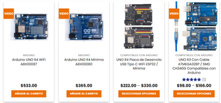

En el tema de costos lo veo razonable, aunque igual las versiones copias serán más baratas.
*Precios en pesos mexicanos (MXN)
