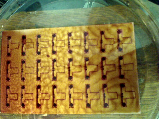

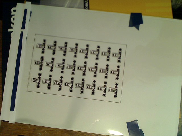

Yo me hice mi propia máquina de exposición comprandome un bronceador facial en ebay, me costo unos 5 euros.
Lo que ven aquí impreso en papel es una placa para un ensor de humedad y temperatura en un empaque de 3x3mm con 6 pines.
Esta placa de de 2 caras y la uso para medir la temperatura y la humedad de una LED de alta potencia y así poder hacer un diagnóstico que me indique cuando el sellado del empaque se debilita, en ese caso la humedad ambiental aumentará y me permite limitar el control de intensidad para no pasarme de una temperatura límite que defina.
Las componentes mas interesantes y novedosas vienen en empaques modernos con distancias entre centro de pin y centro de pin de hasta 0.4 mm. Sea un sensor con interfaz I2C como en este caso, o sea un controlador con 100 pines. Estas componentes son hechas para ser usadas en producción en masa, donde el manipuleo de tales empaques no es problema, pero donde su uso para gente sin tales equipos caros se vuelve dificil.
Con el bronceador facial y con un horno para hacer Pizzas que uso para soldar componentes en las placas por el sistema "reflow" tengo la infraestructura para crear placas y soldar componentes a ellas usando pasta de soldar, fine pitch 6. Lo que tengo pensado hacer es usar mi fresadora de torre con su mesa de coordenadas para depositar componentes de forma precisa sobre los pads despues de haber aplicado pasta de soldar a los pads. Imagínense el reto, despues de crear por métodos caseros una placa con el puesto para un controlador de 100 pines a 0.4 mm de distancia entre centro de pines y haber depositado una cantidad adecuada de pasta de soldar en cada pad, poner el controlador con sus 100 pines sobre la pasta de soldar en los pads sin que en ese proceso la componente acabe desplazando pasta de soldar que durante el reflow creará puntes entre pads! Mi concepto preveé sostener la componente usando una bomba de aire de vacio y así mantener la componente sujeta. Una vez que con la mesa de coordenadas y al girar la cabeza donde normalmente van los fresadores, hasta que la componente con todos sus 100 y mas pines SMD queden alineadas sobre sus respectivos pads. Desconectando la bomba de vacio la componente caera en su sitio sobre la pasata en los pads. Entonces no que da mas que revisar que no existan puentes entre los pines y meter en el horno! El perfil de temperatura para el reflow es parte de las especificaciones en la hoja de datos de componentes que permiten ser soldadas de acuerdo al método reflow y se puede seguir de forma manual usando un multimetro con sensor de temperatura adecuada, lo que se consigue ya por unos 20 a 30 Euros!
