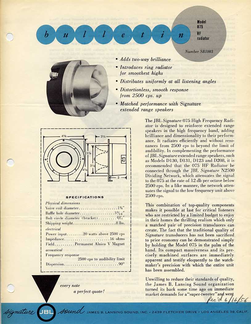

Pero creo que seria conveniente los bala para complementar las altas frecuencias, donde algunos driver no dan para llegar, y existen balas marca JBL, por algo las fabrican. Tambien existe el piramid TW47, entre otros.
Estan son buenisimas, creo que ya las descontinuaron, por aca las pelean.
Este tweeter va de 2.5K a 15K, se podria usar un driver entonces en el rango por ejemplo de 800-1K a 2.5K-3K.
Opinen y vamos sacando conclusiones.
Saludos!!!!
Saludos!!!!
El hecho que tenga el circuito magnético de ALNICO lo convierte en un tweeter EXCELENTE. Es de la vieja escuela!
