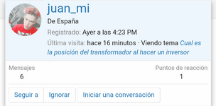

Esta en Cuba, supongo que es a lo único que tiene acceso 🤷‍♂️
Fogo, dice que es de España, igualmente la ubicación geografica no implica que si quiere hacer un transistor con arena de la playa se lo justifique, un poco de cordura no vendría nada mal, porque ultimamente estan apareciendo cada personaje...
Como dijera Fogo, poco conocido filósofo contemporáneo, "La realidad es cruel"
Válido tanto para el nacionalidad como para el proyecto 🤦‍♂️ 🤦‍♂️
